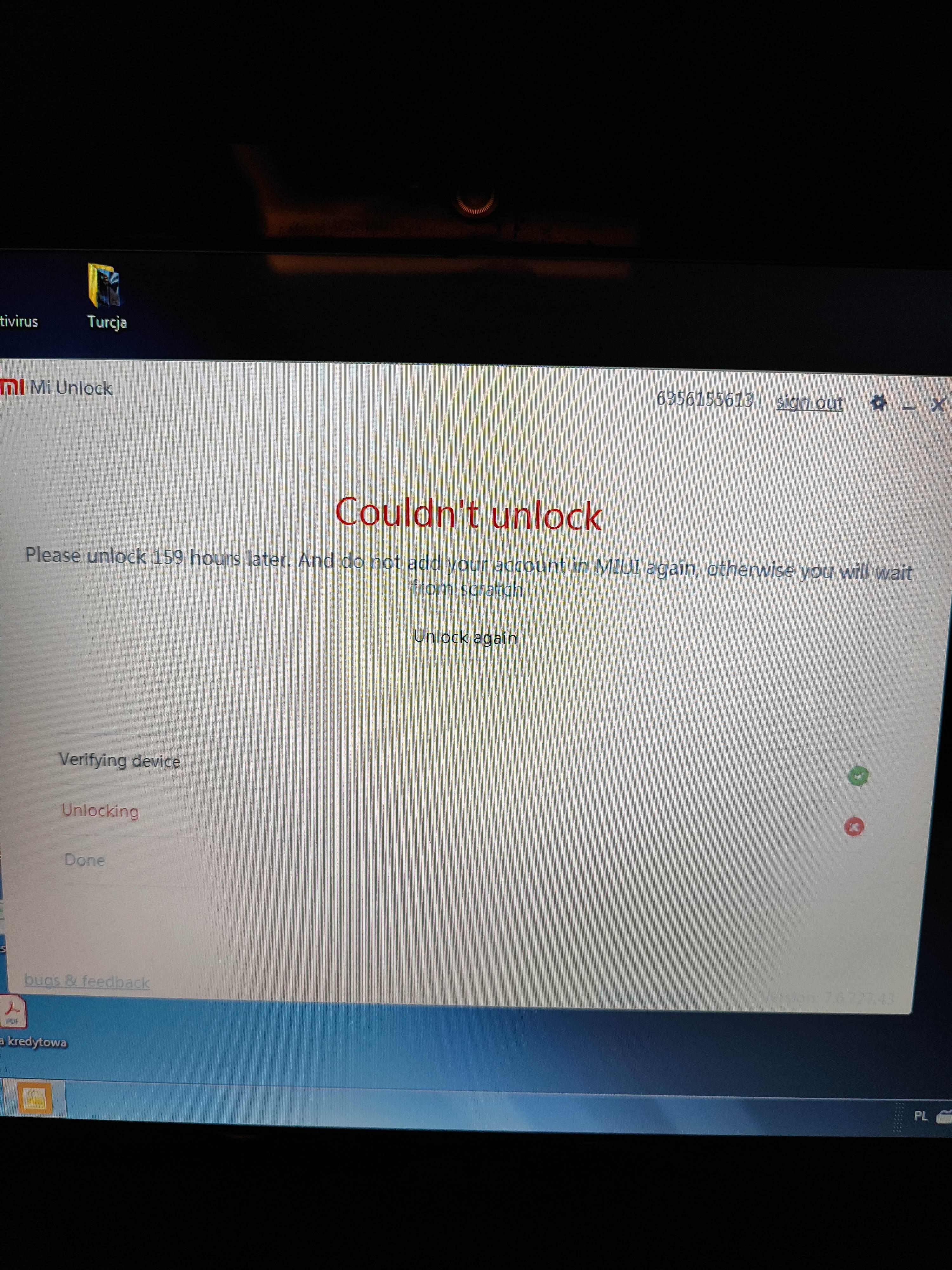

Ok. problem był na wersji 7.6.602.42 , po zainstalowaniu 6.5.224.28 przycisk aktywny - poszło dalej bez problemów. Pokazało się 166 godz. a więc czekam....

W dniu 22.07.2023 o 15:07, Netoper napisał(a):
Sporo godzin kurcze, powinno być 168
Wysłane z mojego PocoX3 NFC przy użyciu Tapatalka
Szkoda , że nie da się tego w jakiś sposób ominąć ...  Toż to tydzien czekania :D
Link to comment
no taka polityka firmy ... lepiej nic tam nie kombinować tylko spokojnie zaczekać ... w ogóle i tak dobrze że te zgody dają a nie uznaniowo ktoś decyduje kto jest godzien a kto nie 🙃

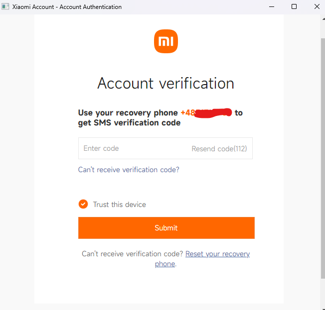

Przez ostatni tydzień próbuję odblokować booloader w moim xiaomi mi9 se, ale bez powodzenia. Problem występuje w momencie próby zalogowania do mi unlocka gdzie prosi mnie o podanie kodu weryfikacyjnego, który został wysłany do mnie na telefon, a którego nigdy nie dostaję! Próbowałem się logować podając email, telefon, kod qr, ale zawsze kończy się to tak samo. Poszperałem na zagranicznych forach i pełno osób miało podobny problem. Wydaje mi się, że wypróbowałem już każdą podpowiedź jaką wyczytałem tam, ale nic nie pomaga.
Ostatni sposób jaki wypróbowałem to zainstalowanie starej wersji mi unlocka (v4.5) i rzeczywiście kiedy wybrałem logowanie kodem qr zalogowało mnie bez proszenia kodu weryfikacyjnego, ale chyba przez to, że jest to stara wersja nic nie mogę zrobić, bo nie ma tam standardowego widoku, tylko widzę moje dane osobiste, które mogę zedytować. po zamknięciu i otworzeniu aktualnej wersji programu nic się nie zmienia i nadal próbuje mnie zweryfikować przez sms.
Link to comment
