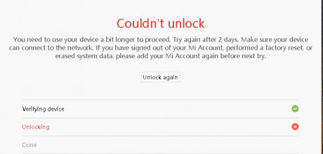

mike2301 Posted September 9, 2019 Share Posted September 9, 2019 (edited) Pacjent: Mi9. Nowe konto xiaomi. Security 100%, Próba pierwsza: "Poczekaj 168 godzin". Ok, po 169 godzinach później kolejna próba - "musisz poczekać trochę dłużej... 3 dni". Czekam 4 dni i dzisiaj podejmuję się kolejnej próby.... i znowu "zaczekaj 3 dni"... nosz ...wa mać! Czy ktoś jeszcze ma taką farsę z odblokowaniem bootloader'a? Edit. Wczoraj kolejne 3 dni... Edited September 13, 2019 by mike2301 Link to comment Share on other sites More sharing options...
Tomasz_OC Posted September 12, 2019 Share Posted September 12, 2019 Dnia 27.08.2019 o 16:58, Orjon napisał: Spróbuj na starszej wersji Próbowałem na kilku różnych wersjach i ciągle wyskakuje nieznany błąd... Link to comment Share on other sites More sharing options...
strony1984 Posted September 12, 2019 Share Posted September 12, 2019 (edited) Witam. Po odczekaniu 158 godzin wyskoczyło mi takie coś co to oznacza. PS. użyłem wersji miflash_unlock-en-2.3.803.10 i poszlo Edited September 12, 2019 by strony1984 Link to comment Share on other sites More sharing options...

Tomasz_OC Posted September 17, 2019 Share Posted September 17, 2019 Nie mam już pomysłu co robić, odczekałem 168h, próbowałem kilku różnych wersji MiFlash Unlock'a. Ma ktoś jakiś pomysł? Link to comment Share on other sites More sharing options...
Kacper Skrzypek Posted September 17, 2019 Share Posted September 17, 2019 Procesor? Jak Ryzen to spróbuj na innym kompie z Intelem lub poszukaj fixa bo ktoś podsylal na forum ale nie wiem czy działa. Link to comment Share on other sites More sharing options...
Tehmal Posted September 18, 2019 Share Posted September 18, 2019 Fakt na Ryżu nie da się:> Poczekamy na wersję działająca po ryżem Link to comment Share on other sites More sharing options...

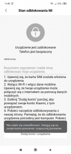

jaggy Posted September 21, 2019 Share Posted September 21, 2019 czemu telefon nie chce mi zweryfikować konta przy próbie odblokowania bootloadera? [ta opcja w programistycznych] jestem zalogowany Link to comment Share on other sites More sharing options...
Kacper Skrzypek Posted September 21, 2019 Share Posted September 21, 2019 Jakbyś podesłał błąd który ci wyświetla to może byśmy wiedzieli.Wysłane z mojego Mi 9T Pro przy użyciu Tapatalka Link to comment Share on other sites More sharing options...
leebailong Posted September 23, 2019 Share Posted September 23, 2019 U mnie ten sam problem co u Jaggiego. Nie ma kodu błędu. Link to comment Share on other sites More sharing options...
