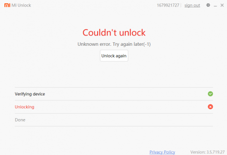

Witam.
Mam smartfon Xiaomi Redmi 4 Prime.
Od jakiegoś czasu nachodzi mnie myśl, aby go wymienić, ale chciałem jeszcze spróbować odblokowania go i spróbowania wgrania tzw. "custom Romu" aby sprawdzić jak będzie działał.
Przebrnąłem przez wasz poradnik i w finalnym momencie dostałem informację o  odrzuceniu zgłoszenia (błąd 1).
Sprawdziłem w ustawieniach programu czy mam zainstalowane sterowniki - odłączyłem i podłączyłem - zainstalowane.

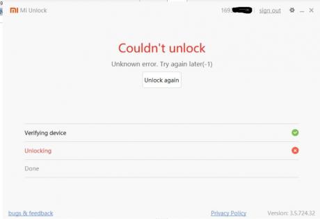

Sprawdziłem czy mam najnowszą wersję tego programu do odblokowywania - okazałe się, że nie Xiaomi podlinkowało mi w punkcie 4 starszą wersję.
Pobrałem nowszą wersję, rozpakowałem, uruchomiłem i... I znowu nie odblokowałem telefonu, bo dostałem info o błędzie (błąd 2).
Nie ma żadnej informacji o jakichś "godzinach do odblokowania".
Ma ktoś jakąś radę?

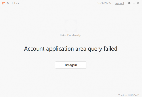

Witam. Mam taki problem. Pomyliłem się i dodałem nick do chińskiej wersji strony forum i teraz jak przechodzę na angielską to wywala mi błąd ze smutną miną. Jak to naprawić? Trzeba tworzyć nowe konto żeby wysłać prośbę o odblokowanie? Pozdrawiam
EDIT:
username conflicted
[Click here to return to the previous page]
Takie coś mi się pokazuje.
Edited by lee
dodano EDIT
Link to comment
