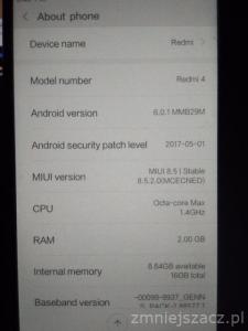

mariolot Posted September 8, 2017 Share Posted September 8, 2017 Cześć mam pytanie, kupiłem na allegro redmi 4 (ten z aparatem foto na środku obudowy) ale gościu na końcu w specyfikacji małymi literkami napisał, ze jest tylko angielski i chiński, oczywiście nie czytałem do końca specyfikacji bo tel kupiłem dla dziecka a taki sam kupiłem ok, 7 m-cy temu i był tam polski. Próbuję wgrać tam jęz. polski czyli najpierw odblokować bootloadera (parametry i wersja miui na foto) tak jak w tym poradniku ze str 1 miuipolska ale jak wysyłam prośbę o odblokowanie to przychodzi mi sms ale już czekam chyba z miesiąc i nie mam dalej zgody na odblokowanie. Co robić, czy jest może jakaś inna metoda wgrania tego jęz. polskiego albo jak?? Link to comment Share on other sites More sharing options...
Kacper Skrzypek Posted September 8, 2017 Share Posted September 8, 2017 Masz ROM chiński stable. Co do zgody - sprawdź na stronie Miunlock jak się zalogujesz na konto czy nie masz już zgody (wtedy przeniesie cię do strony pobierania miunlock). Link to comment Share on other sites More sharing options...

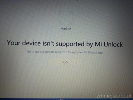

mariolot Posted September 8, 2017 Share Posted September 8, 2017 jak się zaloguje na mi unlock to mam takie coś Link to comment Share on other sites More sharing options...
Kacper Skrzypek Posted September 8, 2017 Share Posted September 8, 2017 Mówię o stronie miunlock, nie aplikacji. Jeśli jest taki komunikat to może nie być zgody, ale sprawdź tam. Link to comment Share on other sites More sharing options...

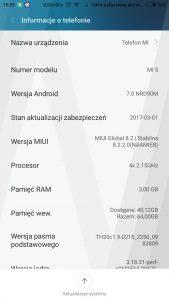

mati1342 Posted September 8, 2017 Share Posted September 8, 2017 Witam, kupiłem swoje mi 5 w tamtym roku czyli rocznik 2016r. Zgłosiłem prośbę na odblokowanie BL wszystko poszło według instrukcji. Zainstalowałem Mi Polska, lecz coś mi nie pasowało i zmieniłem na:,,reszta na zdjęciu,, Od jakiegoś czasu mam problem z tym, że telefon normalnie funkcjonuje, a po jakimś czasie brak dźwięku powiadomień sms, budzik, połączenie. Pomaga jedynie uruchomienie ponownie, ale czasem zapomnę to zrobić i rano się nie budzę i chciałbym wrócić do xiaomi.eu Dodam też gdy podczas uruchamiania telefonu czy restartu najpierw mam ikonke MI, a pod spodem czerwoną kłódkę i napis bootloader unlocked, następnie przechodzi do ikony MI i powered by android i wchodzi do systemu. Gdy wchodzę w fastboot i chce to sprawdzić status odblokowania w ADB to program po wpisaniu fastboot devices nie reaguje, telefon wychodzi z trybu fastboot i się ładuje. Kiedyś zainstalowałem TWRP, a gdy teraz chce do niego wejść mam tylko Reboot, wipe date i coś tam i na końcu mi assistant. Zablokowany EDL? Od nowa muszę odblokować BL ? Link to comment Share on other sites More sharing options...
Kacper Skrzypek Posted September 8, 2017 Share Posted September 8, 2017 Wygląda na to że masz odblokowany bl. Poszukaj sterownika pod fastboot skoro ci wychodzi, chyba kilka stron wcześniej jeśli się nie mylę ktoś dawał linka, i sprawdź jeszcze raz w adb. Masz globala i dlatego twrp zmieniło się na mirecovery. Ewentualnie zainstaluj twrp, jeśli pójdzie - masz odblokowany bl i możesz instalować miuipolska tapnięte z Redmi 4a Link to comment Share on other sites More sharing options...
