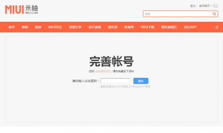

poldas Posted April 20, 2016 Share Posted April 20, 2016 Próbuje odblokować bootloader lecz Po kliknięciu w http://www.miui.com/unlock/index_en.html wyświetla się coś takiego (w załączeniu printscreen) Link to comment Share on other sites More sharing options...
Michacy Posted April 20, 2016 Share Posted April 20, 2016 Zdaje się, że musisz wpisać nick na forum. Link to comment Share on other sites More sharing options...
areh Posted April 20, 2016 Share Posted April 20, 2016 Ale nie tego tutaj, tylko tego oficjalnego. Też chwilę z tym walczyłem. Link to comment Share on other sites More sharing options...
