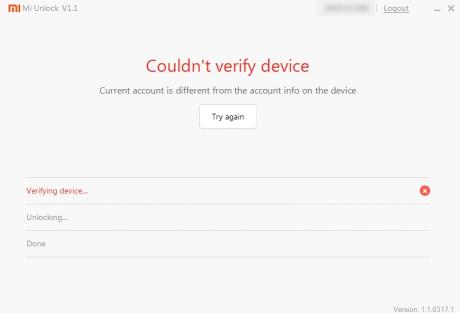

nuti Posted April 7, 2016 Share Posted April 7, 2016 Koledzy mam problem, podczas odblokowywania mam taki komunikat jak na zrzucie ekranu. Konto w telefonie zgadza się z kontem w necie Link to comment Share on other sites More sharing options...
