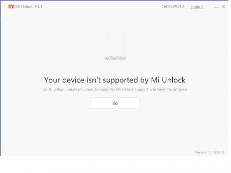

Mateusz118 Posted March 26, 2016 Share Posted March 26, 2016 Dzisiaj dostalem sms pozwalający na odblokowanie telefonu. aplikacja MiFlashUnlock_1.1.0317.1_en wywala komunikat: Your device isn't supported by Mi Unlock o co chodzi ? MI unlock tool pobrane z tego tutoriala:http://en.miui.com/thread-204866-1-1.html Czy ktoś może mi pomóc, Cytuj Edytuj Link to comment Share on other sites More sharing options...

maniek669 Posted March 29, 2016 Share Posted March 29, 2016 Dnia 25.03.2016o11:10, Mateusz118 napisał: Dzisiaj dostalem sms pozwalający na odblokowanie telefonu. aplikacja MiFlashUnlock_1.1.0317.1_en wywala komunikat: Your device isn't supported by Mi Unlock o co chodzi ? MI unlock tool pobrane z tego tutoriala:http://en.miui.com/thread-204866-1-1.html Czy ktoś może mi pomóc, Cytuj Edytuj Ja mogę Ci pomóc, bo sam miałem to samo. Okazało się, że zarejestrowałem dwa konta, i próbowałem odblokować nie z tego co potrzeba. Popatrz dokładnie, czy nie wysyłałeś wcześniej prośby z drugiego konta... Link to comment Share on other sites More sharing options...

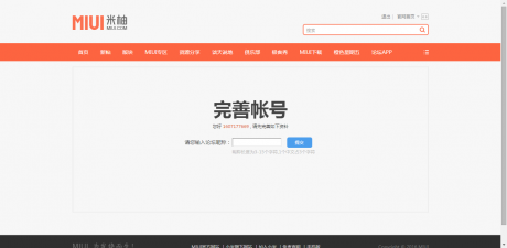

Weronikazduzadupa Posted April 2, 2016 Share Posted April 2, 2016 Od tygodnia próbuje i cały czas po kliknięciu w Unlock Now podczas drugiego punktu wywala jakąś chińską strone, można coś poradzić czy tak to jest z xiaomi? Link to comment Share on other sites More sharing options...
