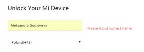

4 minuty temu, Elunka napisał:
Witam.
Mam problem takiej natury że kiedy wpisuję imię i nazwisko na stronie do odblokowania pokazuje że jest niepoprawne i nic nie mogę z tym zrobić. Ktoś tak miał może i jest w stanie pomóc?
Czy pokrywa sie ono z tym co podalas w mi account? Sprawdz moze jakas literowke zrobiłaś Aleksandro
Link to comment
Właśnie wszystko jest teoretycznie zgodne i w porządku, ale uzupełniałam te dane niedawno więc może system tego jeszcze jakoś nie przetworzył
Przed chwilą, Redmi2 napisał:
Wpisz Ola tylko lub byle co :-)
Sent from my MI 4LTE using Tapatalk
Myślałam właśnie że to problem zbyt wielu znaków ale krótsza wersja też nie działa :P
Link to comment

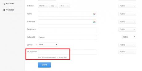

Od paru godzin męczę się z odblokowaniem bootloadera na swoim Mi4s MIUI Global 7.3.1.0.0 stablina. na 50 % staje i pojawia się komunikat couldn't verify device.
Czy to na załączonym obrazku może mieć związek z błędem 50 %?
Link to comment
Coś mi się zdaje, że na tym romie nie odblokujesz bootloadera, bo to nie jest oryginał rom od xiaomi.
