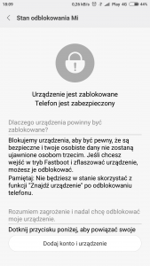

KubPal Posted November 22, 2016 Share Posted November 22, 2016 Wpisałem imię i nazwisko, nr telefonu i powód, kliknąłem okienko i dałem "apply". Na następnej stronie wyskakuje mi taki komunikat. I jak kliknę ok to tam gdzie jest napisane "resend" pojawia się "failed" i za chwilę znowu "resend". Cała sytuacja powtarza się w kółko, a żaden sms nie przychodzi... Treść komunikatu: 验证码错误 Miał ktoś tak, albo ktoś wie o co chodzi? Link to comment Share on other sites More sharing options...
KubPal Posted November 22, 2016 Share Posted November 22, 2016 3 minuty temu, Redmi2 napisał: Wpisujesz co chcesz moze byc nick albo samo imie, , potem wybierasz numer kierunkowy kraju bo domyslnie jest 38 na chiny. Na PL wybieramy +48 i wpisujemy ponizej numer telefonu komorkowego, na dole po angielsku prosbe, wpisujemy cokolwiek, i dajemy next, czekamy na kod sms wklepujemy. Sent from my MI 4LTE using Tapatalk Dokładnie tak robię, ale na następnej stronie wyskakuje mi okienko, gdzie muszę kliknąć ok i sms nie przychodzi Link to comment Share on other sites More sharing options...

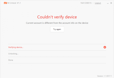

Jimmy Posted November 23, 2016 Share Posted November 23, 2016 (edited) Nie sądze aby problem był ze sterownikami... U mnie ten sam błąd, próbowane na dwóch kompach z win10 i winxp, czekanie 7 dni bez prób itp... Nadal bez zmian: Edited November 23, 2016 by Jimmy Link to comment Share on other sites More sharing options...
daniel.swider79 Posted November 23, 2016 Share Posted November 23, 2016 5 minut temu, Jimmy napisał: Nie sądze aby problem był ze sterownikami... U mnie ten sam błąd, próbowane na dwóch kompach z win10 i winxp, czekanie 7 dni bez prób itp... Nadal bez zmian: Przeciez u Ciebie jest napisane, ze masz inne konto na telefonie i inne na kompie. Zaloguj sie po numerze uzytkownika na komppie i w telefonie. Link to comment Share on other sites More sharing options...
djcrazy Posted November 23, 2016 Share Posted November 23, 2016 Ja dzisiaj miałem taki błąd jak @Jimmy, wystarczyło zalogować się do aplikacji Mi na telefonie który chcemy odblokować (aplikacja konto xiaomi) danymi jak do mi flash , to w zupełności wystarcza nie kombinowałem nic kompletnie ze sterownikami na Win10 i od razu poszło. Sądzę, że ktoś powinien w poradniku o tym przypomnieć, bo idąc krok po kroku można zapomnieć o tym. Link to comment Share on other sites More sharing options...

Jimmy Posted November 23, 2016 Share Posted November 23, 2016 (edited) Jestem zalogowany na kompie i na fonie na to samo konto... Na Kate nie ma dev china tylko dev global i taki mam... najnowszy jaki wyszedł, próbowałem też na stable i na starszym dev - zawsze ten sam efekt. Stery są raczej dobre, próbowałem z ver. 7.xxx, nowszą i innymi wersjami z paczki z miflash... Które mam wybrać? Edited November 23, 2016 by Jimmy Link to comment Share on other sites More sharing options...
latet Posted November 23, 2016 Share Posted November 23, 2016 Zaraz Redmi2 powie, że rozpowszechniam zabobony, ale spróbuj zlokalizować tel. przez stronę i.mi.com i jeśli to będzie udane, to wtedy, zaraz potem, spróbuj odblokowania. Link to comment Share on other sites More sharing options...

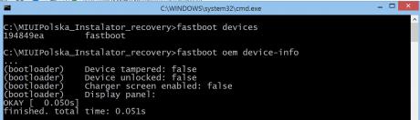

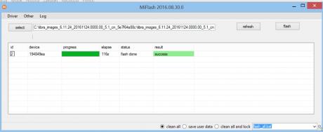

latet Posted November 25, 2016 Share Posted November 25, 2016 Witam, Przyszedł dziś do mnie Mi4c od Goldway z syfiastym MIUI pseudo-Global. Od razu wgrałem przez MiFlash najnowszy China Dev. Udało się to w trybie zwykłym, a nie w ED, choć BL jest zablokowany. Jak to możliwe? O czym to świadczy? Nie kumam tego. Znaczy nie narzekam, wręcz przeciwnie, ale nie rozumiem, dlaczego EDL nie był potrzebny. Dowody rzeczowe w załączniku. Samego odblokowania jeszcze nie robiłem, ale nie spodziewam się z tym problemów. Chyba, że mi cofnięto pozwolenie z konta, choć podobno nie cofają z kont, z których już się robiło skuteczne odblokowanie, a ja mam tylko takie akurat konta (dwa). Link to comment Share on other sites More sharing options...
moth Posted November 25, 2016 Share Posted November 25, 2016 przyszła do mnie dzisiaj mi5s, nie miałem lokalizacji, miałem miui 8 stable. na win10 ani nie czytało go jak był w trybie fastboot ani nie dało się odblokować bootloadera. na win7 wszystko poszło bez problemu. także wersji dev nie trzeba mieć, i jakieś 90% problemów rozwiązują odpowiednie stery 1 Link to comment Share on other sites More sharing options...
kamillm Posted November 25, 2016 Share Posted November 25, 2016 3 godziny temu, latet napisał: Jak to możliwe? O czym to świadczy? Nie kumam tego Świadczy o tym, że prawdopodonie masz odblokowany bootlader ;] Wgraj TWRP jak pojdzie to sie to potwierdzi ;] Link to comment Share on other sites More sharing options...
latet Posted November 25, 2016 Share Posted November 25, 2016 5 minut temu, kamillm napisał: Świadczy o tym, że prawdopodonie masz odblokowany bootlader ;] Wgraj TWRP jak pojdzie to sie to potwierdzi ;] Za to Twoja odpowiedź, nie "prawdopodobnie", ale "na 100%" świadczy o tym, że nie spojrzałeś na screeny, które załączyłem. Wiać na nich zarówno status BL jak i niemożność instalacji TWRP. Dwa dowody na jego zablokowanie Link to comment Share on other sites More sharing options...

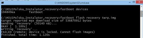

latet Posted November 25, 2016 Share Posted November 25, 2016 (edited) 4 godziny temu, latet napisał: Samego odblokowania jeszcze nie robiłem, ale nie spodziewam się z tym problemów. No i masz... Jest problem. Dziwne, bo na tym samym Windows 7 niedawno Mi5 bez trudu poszło, a nieco wcześniej Redmi 3s. W międzyczasie nie wydaje mi się, aby coś się w systemie zmieniło (ale nie wszystko widać, kto wiem). No i niestety, dziś z M4c było tak: driver v. 11 – komunikat, że konto w MiUnlock i w telefonie nie jest to samo (oczywiście bzdura, było to samo) wymusiłem driver v. 7, będąc pewnym, ze to pomoże, a tu guzik – teraz komunikat mówi, że nie jest podłączony Mi Phone. No i jestem w kropce. Albo w d*pie. Edited November 25, 2016 by latet Link to comment Share on other sites More sharing options...
latet Posted November 26, 2016 Share Posted November 26, 2016 Czy to może mieć jakieś znaczenie, że jak w tym Mi4c, którego nie mogę odblokować, wchodzę w opcjach developerskich do tej sekcji dot. statusu odblokowania i klikam na ten przycisk na samym dole (kilka postów wyżej ktoś dał screen), to po chwili wyskakuje (po chińsku, ale przetłumaczyłem Translatorem) błąd o treści "Equipement does not exist"? Jaki sprzęt nie istnieje? Telefon istnieje, bo go trzymam w ręku Może nie istnieje w bazie (tj. nie udaje się go powiązać z kontem) i stąd przy próbie odblokowania błąd z komunikatem, że konta się nie zgadzają? No bo jak powstaje ten błąd, jak działa algorytm, który go wyświetla? Zapewne MiUnlock szuka czegoś w telefonie, jakiegoś pliku, i jeśli nie może go znaleźć (czy to z powodu problemu z driverami, czy dlatego, że go tam naprawdę nie ma) to wywala ten właśnie błąd. Przy czym dodam, że po zalogowaniu się do chmury Xiaomi, ten tel. jak najbardziej jest widoczny wśród moich urządzeń, ma status online, daje się lokalizować itd. Najgorsze, że próby odblokowania tego Mi4c nie powiodły się już na 3 różnych kompach, na których wsześniej MiUnlock działał bez zarzutu. Czy to już czas rozglądać się za "lewą" metodą odblokowywania bez zgody Xiaomi? Mi4c nie ma globala, więc musi zostać odblokowany. Link to comment Share on other sites More sharing options...
