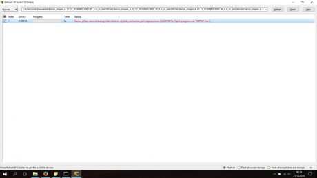

miniek15m Posted October 26, 2016 Share Posted October 26, 2016 (edited) Pobrałem kenzo_images_6.10.13_20160805.0000.29_6.0_cn, chce flashować przez MiFlasha, ale dostaje błąd jak na obrazku. Telefon ciągle w trybie edl, który nawet nie wiem jak wyłączyć. pomożecie ? // edit: przeniosłem folder w normalne miejsce i ruszyło głupi ja Edited October 26, 2016 by miniek15m Link to comment Share on other sites More sharing options...
art12 Posted October 26, 2016 Share Posted October 26, 2016 @miniek15m Zgraj do katalogu z krótszą nazwą + nie może być spacji. Z edl wyjdziesz trzymając power dłuższą chwilę. Tapatalking Swiftem z Xiaomi Mi5 Link to comment Share on other sites More sharing options...

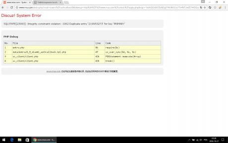

jerzykd Posted October 27, 2016 Share Posted October 27, 2016 mam problem z logowaniem się do strony z tutoriala - przy podawaniu danych logowania kontem miui (na moim redmi note 3 pro działa, wcześniej używałem na innych tel z miui) pojawia się taki błąd (print screen). W efekcie nie mogę złożyć wniosku o odblokowanie słuchawki ani skorzystać z forum mimi.com. Czy znacie rozwiązanie problemu? Link to comment Share on other sites More sharing options...

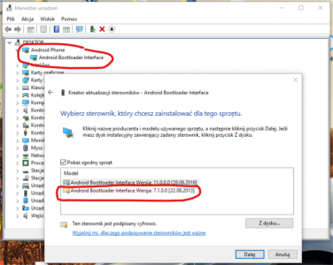

the19game Posted October 27, 2016 Share Posted October 27, 2016 23 minuty temu, RASTY777 napisał: prawdopodobnie tak, skoro masz 50% tzn. że konto jest ok bo weryfikacja zgody na unlock jest przy logowaniu - tu jest problem "not connected" więc raczej po stronie systemu - spróbuj tego co jest kilka postów wyżej ze zmianą sterownika - to co win10 instaluje domyślnie nie działa, pomimo komunikatu w menadżerze urządzeń, że jest ok. U mnie poszło z wersją z 2013. Sprawdź jeszcze fastboot devices - jak ci nie znajdzie nic podłączonego to i unlock nie ruszy Tylko skąd wy wszyscy bierzcie te stare sterowniki? Mozesz je podlinkowac? Link to comment Share on other sites More sharing options...
RASTY777 Posted October 27, 2016 Share Posted October 27, 2016 9 minut temu, the19game napisał: Tylko skąd wy wszyscy bierzcie te stare sterowniki? Mozesz je podlinkowac? nie moge bo ich nie mam u mnie byly w samym systemie, windows instaluje po podlaczeniu telefonu w trybie fastboot, z tym ze 2 wersje, 11 i 7. Domyślnie wybiera oczywiście nowszą 11 ale na niej nie działa, zmiana na v7 z 2013 roku u mnie rozwiązała problem od ręki. Link to comment Share on other sites More sharing options...

MasakRRa Posted October 27, 2016 Share Posted October 27, 2016 2 godziny temu, RASTY777 napisał: nie moge bo ich nie mam u mnie byly w samym systemie, windows instaluje po podlaczeniu telefonu w trybie fastboot, z tym ze 2 wersje, 11 i 7. Domyślnie wybiera oczywiście nowszą 11 ale na niej nie działa, zmiana na v7 z 2013 roku u mnie rozwiązała problem od ręki. To samo zrobiłem wczoraj! Trzeba zmienić stery na starszą wersję! Tylko za pierwszym razem mi nie znalazło tych starych. Jak ktoś będzie miał problem ze znalezieniem. Podaje link: http://www.driverscape.com/download/android-bootloader-interface Jest tam wersja : 7.1.0000.00000 Tylko, że to jest jakiś chiński program dla Xiaomi (tak będą krzaczki), ale nie używamy tego programu, tylko instalujemy. Po tym dopiero mi znalazło starszą wersję sterowników. 2 Link to comment Share on other sites More sharing options...

miniek15m Posted October 27, 2016 Share Posted October 27, 2016 Udało się, u mnie inaczej byly nazwane te sterowniki ale wybor tego drugiego z listy poskutkowal i bootloader zostal odblokowany Link to comment Share on other sites More sharing options...
the19game Posted October 27, 2016 Share Posted October 27, 2016 1 godzinę temu, MasakRRa napisał: To samo zrobiłem wczoraj! Trzeba zmienić stery na starszą wersję! Tylko za pierwszym razem mi nie znalazło tych starych. Jak ktoś będzie miał problem ze znalezieniem. Podaje link: http://www.driverscape.com/download/android-bootloader-interface Jest tam wersja : 7.1.0000.00000 Tylko, że to jest jakiś chiński program dla Xiaomi (tak będą krzaczki), ale nie używamy tego programu, tylko instalujemy. Po tym dopiero mi znalazło starszą wersję sterowników. Wielkie dzięki kumplu wszystko działa z tymi sterownikami Link to comment Share on other sites More sharing options...
