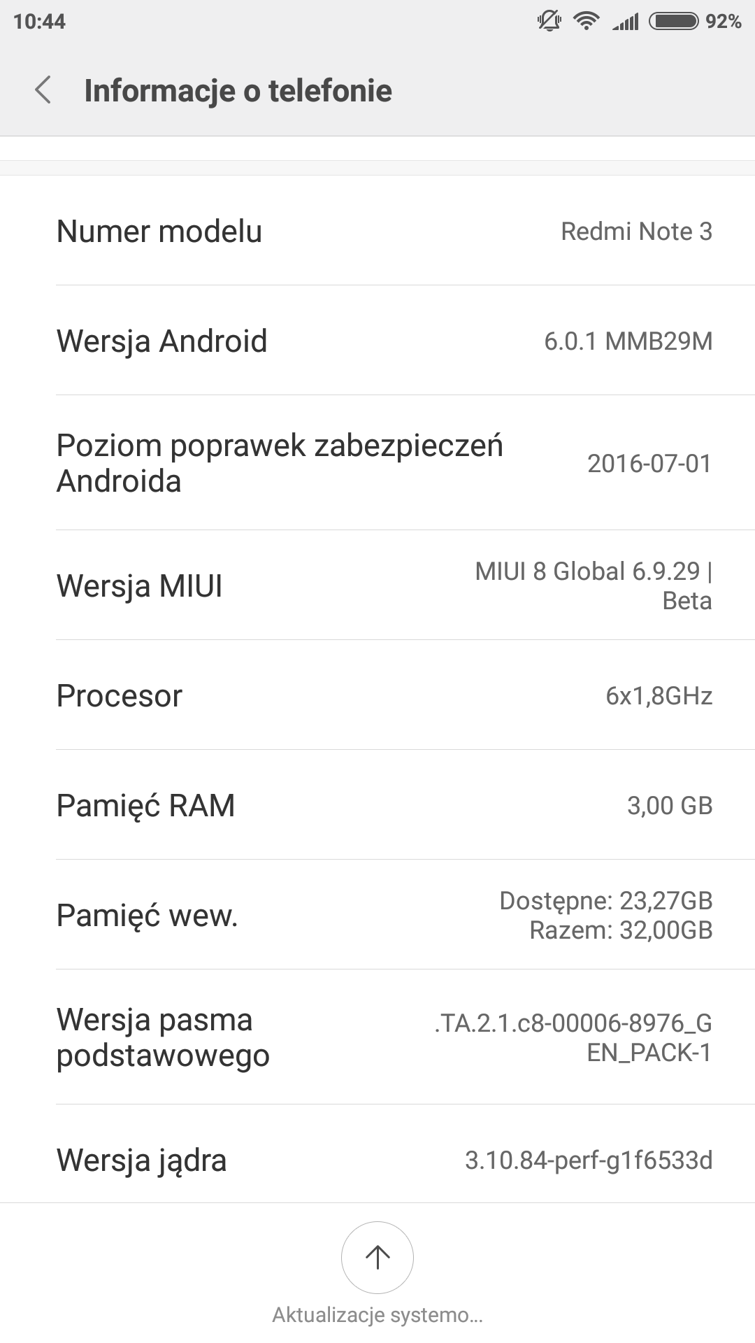

paki1983 Posted October 8, 2016 Share Posted October 8, 2016 (edited) W koncu poszlo. trzeba bylo zgrac chinski rom do pamieci wewnetrznej a nie na karte SD i zmienic nazwe na update.zip pozniej kilka niespodzianek z twrp ale finalnie dziala i jestem szczesliwym posiadaczem MIUI 8. Wielkie dzieki wam za pomoc i zaangazowanie a w szczegolnosci dla Redmi2 Edited October 8, 2016 by paki1983 pomoc Link to comment Share on other sites More sharing options...

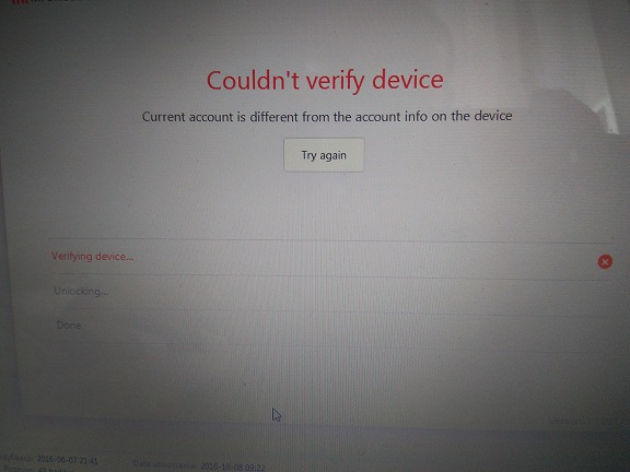

CzechuXX Posted October 8, 2016 Share Posted October 8, 2016 (edited) Ja też mam problem z odblokowaniem. Zgodę dostałem w środę. Dochodzi do magicznych 50% i wyskakuje komunikat: Redmi Note 3 SE Edited October 8, 2016 by CzechuXX Link to comment Share on other sites More sharing options...
sebaf69 Posted October 8, 2016 Share Posted October 8, 2016 27 minut temu, CzechuXX napisał: Ja też mam problem z odblokowaniem. Zgodę dostałem w środę. Dochodzi do magicznych 50% i wyskakuje komunikat: Mam dokladnie to samo ale jeszcze nie znalazlem rozwiazania, ale bede walczyl dalej, jak cos zadziala to dam znac Link to comment Share on other sites More sharing options...
CzechuXX Posted October 8, 2016 Share Posted October 8, 2016 Soft dev wgrywany miflash. Redmi Note 3 se. Link to comment Share on other sites More sharing options...
CzechuXX Posted October 8, 2016 Share Posted October 8, 2016 (edited) Tylko nie uśmiecha mi się przywracać ustawień fabrycznych. Aż tak mi nie zależy. Z OEM unlock nie działa. Zostawię temat do czasu chyba aż naprawdę będę to potrzebować. Dzięki za pomoc. Edited October 8, 2016 by CzechuXX Link to comment Share on other sites More sharing options...
sebaf69 Posted October 8, 2016 Share Posted October 8, 2016 I have answer from [email protected]: Please check below tips for the bootloader process: 1. Please do noted that the mi account log into your mobile device shall be as the same as the one during your bootloader process online. 2. Please do ensure the mobile device current update to the latest developer version for this process. 3. Please check unplug the cable and then re-connect the mobile device with computer for the process check again. 4. Please change different computers to have a check, it's better to use Windows 7 system, and please re-download the unlock tool for checking. 5. Please restart the phone for several times and see if it’s helpful. 6. The unlocking tool will refresh gradually, so if you failed to unlock bootloader, please wait a week and try again, see if you can succeed then To dzisiejszy wpis z forum en.miui.com niby odpowiedz z serwisu xiaomi ale u mnie i tak to nie dalo rady nadal ten sam problem ale moze komus sie przyda. Ja wlasnie przywrocilem do ustawien fabrycznych powalczylem na win 10 i na win 7 nadal zatrzymuje sie na 50%. Myslalem ze jak kupie telefon na snapdragonie to bedzie mniej problemow niz z MTK ale widze ze tamte problemy to nie byly problemy przy tym co mam z MI5. Link to comment Share on other sites More sharing options...

wojti99 Posted October 9, 2016 Share Posted October 9, 2016 Wykorzystałem wszystkie możliwe porady i wciąż staje na 50%. Zostaje mi poczekać kilka dni? Link to comment Share on other sites More sharing options...

kamilo23 Posted October 9, 2016 Share Posted October 9, 2016 U mnie również podobna sytuacja, Mi unlock staje na 50%. Mam wrzuconego global dev i próbowałem również wracać do ustawień fabrycznych ale nic to nie dało. Link to comment Share on other sites More sharing options...

sebaf69 Posted October 9, 2016 Share Posted October 9, 2016 Wreszcie poszło Bootlodaer odblokowany i nie wiem czy to przypadek ale opisze co zrobilem moze komus sie przyda. Wspomne ze mecze sie z tym juz ponad dwa tygodnie i ciagle stawalo na 50 % i byc moze to kwestja czasu i dlatego zadzialalo. W telefonie mialem werje global stable, przywrocilem telefon do ustawien fabrycznych i nadal nic nie dzialalo, probowalem wiele razy na roznych komputerach i roznych windowsach. Po przywroceniu ustawien fabrychnych zalogowalem sie tylko na konto xiaomi nie logowalem sie na konto google. Ze strony http://en.miui.com/download-299.html sciagnolem najnowsze versje global dev i za pomoca aktualizacji w telefonie ( trzy kropki gorny prawy rog, zainstaluj z pliku zip) udalo sie zainstalowac versje dev. ponownie przeszedlem proces powitalny bez logowania sie na konto google tylko konto xiaomi (zalogowalem sie za pomoca numeru login nie maila czy numeru telefonu). Uruchomilem na laptopie (win 10) unlokera i po chwili otrzymalem trzy zielone zatwierdzenia. Wreszcie telefon odblokowany. A potem to juz z gorki krok po kroku z tego poradnika https://miuipolska.pl/instalacja-miuipolskaxiaomi-eu-multilang-dla-mi5/ ( dzieki Acid za poradnik) zainstalowalem MIUI7 Polska i teraz zaczynam zabawe z nowym telefonem. Jak napisalem na poczatku nie wiem czy to przypadek i co tak naprawde wplynelo na to ze dalo sie odblokowac ale moze komus tez sie uda. Link to comment Share on other sites More sharing options...

darvd29 Posted October 14, 2016 Share Posted October 14, 2016 Cześć, Także mam problem z 50% can't verify device. Próbowałem logować się na oba konta na wszystkie sposoby, mailem, ID, nr. telefonu. Mam Redmi Note 3 Pro (2/16gb) zakupiony od Goldwaya, posiada oficjalny ROM global. Poprzez OTA pobrałem aktualizację do miui8, ale za pomocą aplikacji updater nie mogę wgrać romu stable (ani global, ani china). Dostaję komunikat can't verify update package. Co robić? Link to comment Share on other sites More sharing options...
Tomaszek1999 Posted October 14, 2016 Share Posted October 14, 2016 2 minuty temu, darvd29 napisał: Cześć, Także mam problem z 50% can't verify device. Próbowałem logować się na oba konta na wszystkie sposoby, mailem, ID, nr. telefonu. Mam Redmi Note 3 Pro (2/16gb) zakupiony od Goldwaya, posiada oficjalny ROM global. Poprzez OTA pobrałem aktualizację do miui8, ale za pomocą aplikacji updater nie mogę wgrać romu stable (ani global, ani china). Dostaję komunikat can't verify update package. Co robić? MiFlash na china dev, odblkować i xiaomi.eu. Link to comment Share on other sites More sharing options...
darvd29 Posted October 14, 2016 Share Posted October 14, 2016 8 minut temu, Tomaszek1999 napisał: MiFlash na china dev, odblkować i xiaomi.eu. Nie wiedziałem jak tego MiFlasha użyć, tam trzeba jakiś specjalny ROM? Mam china dev w zipie z en.miui.com i nie wiem co dalej w sumie robić... masz jakiś poradnik sprawdzony? Link to comment Share on other sites More sharing options...
Tomaszek1999 Posted October 14, 2016 Share Posted October 14, 2016 3 minuty temu, darvd29 napisał: Nie wiedziałem jak tego MiFlasha użyć, tam trzeba jakiś specjalny ROM? Mam china dev w zipie z en.miui.com i nie wiem co dalej w sumie robić... masz jakiś poradnik sprawdzony? Musisz użyć romu pod fastboot, taka podpowiedź powinna ci wystarczyć jak poszukasz Link to comment Share on other sites More sharing options...
darvd29 Posted October 14, 2016 Share Posted October 14, 2016 No dobra, chyba wszystko znalazłem... aczkolwiek w internecie wszędzie jest podane że wcześniej należy odblokować bootloader, przed używaniem miflasha. Czy to na pewno bezpieczne? Link to comment Share on other sites More sharing options...
latet Posted October 14, 2016 Share Posted October 14, 2016 Przed chwilą, darvd29 napisał: aczkolwiek w internecie wszędzie jest podane że wcześniej należy odblokować bootloader, przed używaniem miflasha. Do odblokowania BL musisz mieć zainstalowany określony ROM. A instalujesz go MiFlashem, z tym, że w trybie EDL. Odblokowany BL jest konieczny do wgrywania ROM-ów w trybie Fastboot (co oczywiście też się robi MiFlashem). Link to comment Share on other sites More sharing options...
darvd29 Posted October 14, 2016 Share Posted October 14, 2016 (edited) teraz rozumiem, dzięki EDIT. Dzięki panowie, po wgraniu najnowszego romu global dev przez edl wszystko poszło w parę sekund Edited October 14, 2016 by darvd29 Link to comment Share on other sites More sharing options...
