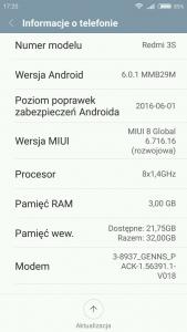

grzro Posted September 24, 2016 Share Posted September 24, 2016 Cześć potrzebuję pomocy. Próbuję odblokować Xiaomi Redmi 3s (tak pisze na pudełku, chociaż ma 3 GB RAM i 32 GB wbudowanej pamięci i czytnik linii jak wersja Pro). Dostałem już smsa z potwierdzeniem zgody na odblokowanie. Ściągnąłem miflash unlock. Włączyłem telefon w tryb fastboot, uruchomiłem program i przy 50% weryfikacji urządzenia jest błąd. Jestem zalogowany tym samym nr konta Xiaomi w telefonie i w miflash unlock. Ściągnąłem też program tunnelbear i ustawiłem na Honk Kong SAR, ponownie w miflash unlock jest błąd przy 50%. Nie mam pomysłu co mam zrobić. Chińskiego dev roma nie mogę znaleźć do tego modelu. Mam już w pamięc telefonu wrzuconą aktualną wersję miuipolska HM3SHM3X i twrp.img z kodem land wg tabelki. Nie mam pomysłu jak sobie z tym poradzić. Proszę o jakieś wskazówki, robię to pierwszy raz. Mam też telefon Xiaomi Redmi Note 2 i tam takich rzeczy jeszcze nie było. Ściągnąłem sobie tylko aktualną wersję miuipolska i robię tak co piątek i wszystko gra. Na szczęście wtedy chyba jeszcze bootloader nie był blokowany Link to comment Share on other sites More sharing options...

grzro Posted September 24, 2016 Share Posted September 24, 2016 20 minut temu, latet napisał: Nie piszesz jaki masz ROM obecnie. Tylko na niektórych można przeprowadzić odblokowanie. Zakładając, że nie masz właściwego, to pobierz ROM to China Dev, który w wersji dla Fastboota/EDL znajdziesz tu: http://update.miui.com/updates/v1/fullromdownload.php?d=land&b=X&r=cn&n= Oczywiście musisz instalować w trybie EDL(=DOWNLOAD), bo w zwykłym trybue Fastboot niczego nie zainstalujesz przy zablokowanym BL. Ale jeśli np. masz ROM oryginalny China Stable, to spróbuj zainstalować rom china dev w wersji ZIP ( http://en.miui.com/download-298.html#433 ) normalnie (przez updater). I wtedy próbuj odblokowywać. P.S. Wszystko 3s mają czujnik palca, nie musi być "PRO/PRIME". Link to comment Share on other sites More sharing options...

latet Posted September 24, 2016 Share Posted September 24, 2016 4 godziny temu, grzro napisał: 6.716.16? To nie jest prawidłowy numer. Najwyraźniej masz tzw. "syfiasty" ROM. Nic dziwnego, że nie możesz odblokować. Zainstaluj oryginalny ROM china dev, wtedy się uda. Link to comment Share on other sites More sharing options...
grzro Posted September 24, 2016 Share Posted September 24, 2016 9 minut temu, latet napisał: 6.716.16? To nie jest prawidłowy numer. Najwyraźniej masz tzw. "syfiasty" ROM. Nic dziwnego, że nie możesz odblokować. Zainstaluj oryginalny ROM china dev, wtedy się uda. Z takim oprogramowaniem kupiłem telefon. Ściągałem z linka którego dałeś http://en.miui.com/download-298.html#433 stable rom i developer rom i przy każdym było "cant verify...." jak plik wrzuciłem w telefon i aktualizowałem przez updatera. Możesz mi podać bezpośredniego linka do oprogramowania odpowiedniego? Bo już trzy różne próbowałem i kiszka... :/ Link to comment Share on other sites More sharing options...
