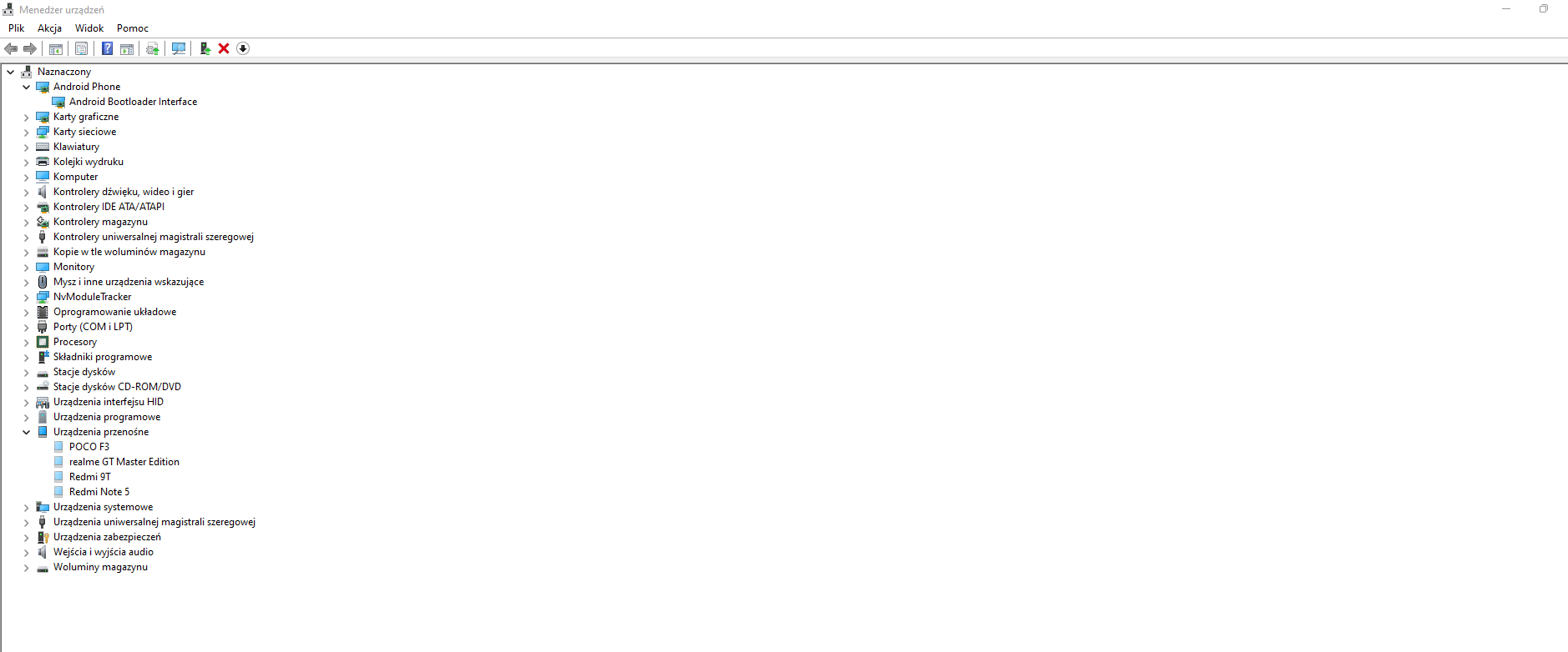

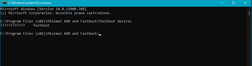

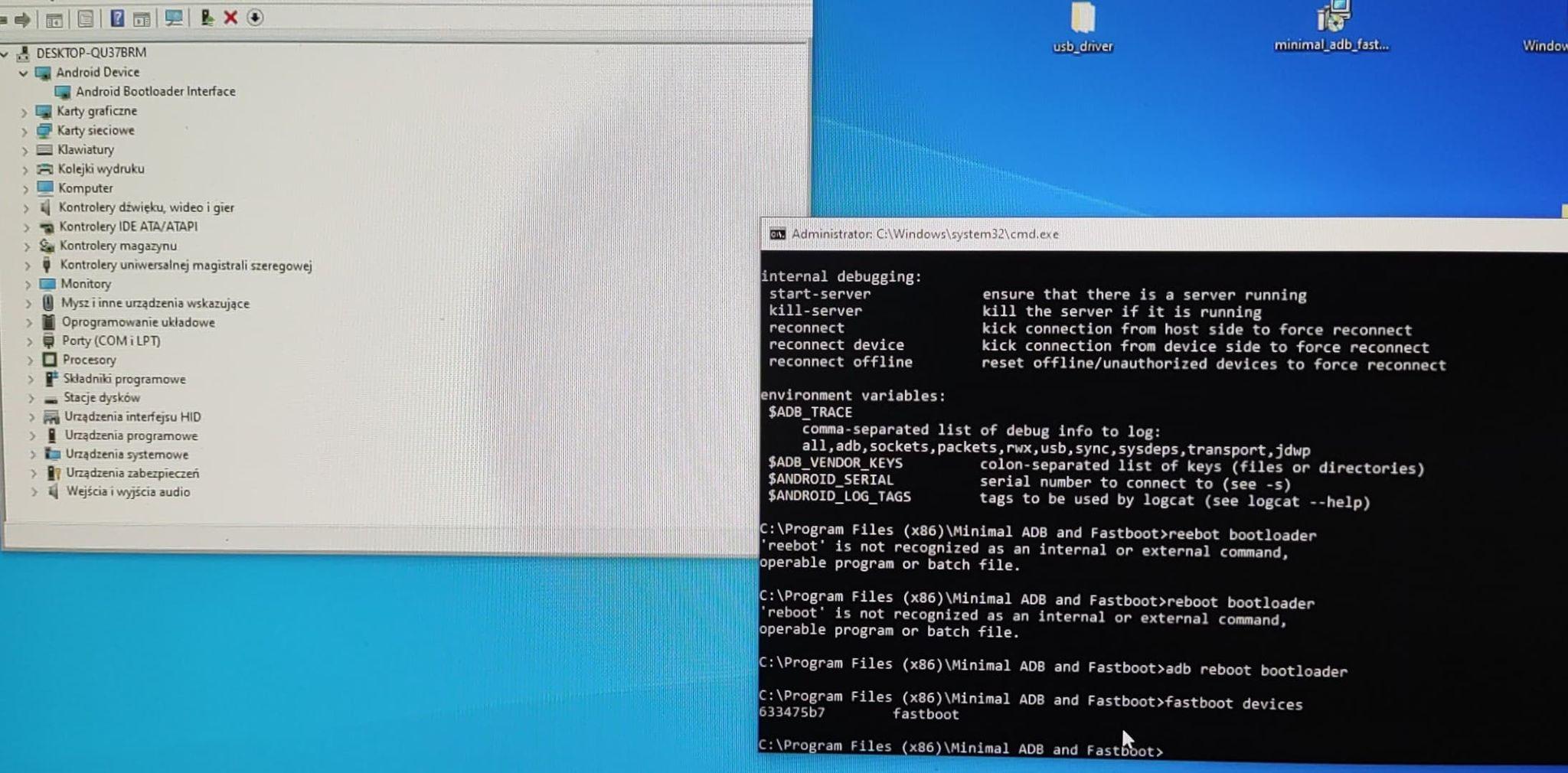

Witam. Kiedyś już miałem przyjemność zmiany systemu w swoim staruszku - Redmi note 5 pro (na windowsie 7 bo w 10 miałem problem) lecz zablokowałem ponownie bootloader i teraz przy próbie odblokowania go na windowsie 11 Pro niestety mam dziwny problem. Przy pierwszej próbie instalacji sterowników urządzenie było widoczne po wpisaniu komendy :
Cytat
fastboot devices
lecz po włączeniu programu mi unlock urządzenie się odłączyło z charakterystycznym dźwiękiem. Po mimo kolejnych prób podjęcia działań urządzenie albo nie reaguje w ogóle albo jest widoczne w menadżerze urządzeń i po wpisaniu komendy sprawdzającej jest widoczne jako "?????????" i się odłącza jak w wątku https://www.reddit.com/r/Xiaomi/comments/iaqyqn/any_fastboot_action_break_the_fastboot_mode_the/ . Posiadam płytę główną Msi tak jak autor tego wpisu lecz zmiana usb z 3.0 na 2.0 nic nie pomaga. Zmieniłem też system na windows 10 ale tam było podobnie lub kod błędu 10.
Dodam że mój poco f3 jest wykrywany normalnie i normalnie mogę go odblokować..
Link to comment

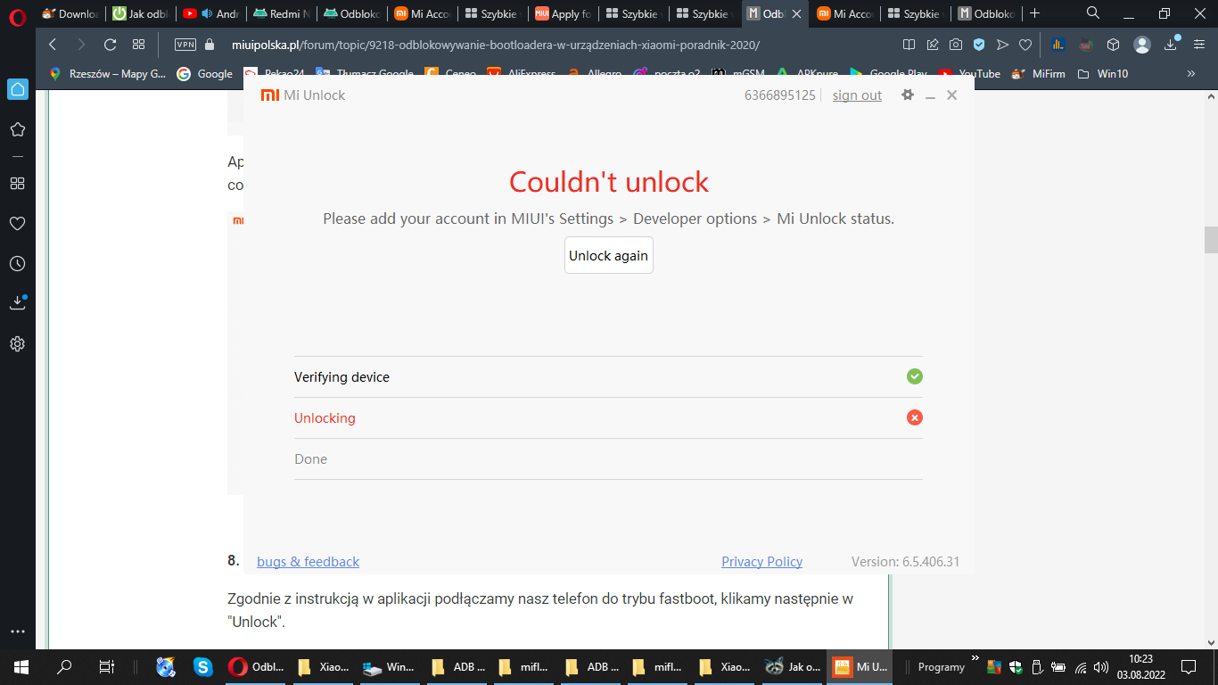

Mam problem z odblokowaniem bootloadera. Chcę odblokować bootloader i wgrać TWRP oraz Miui Polska na redmi note 8T. Konto xiaomi mam już od dłuższego czasu, teraz zdecydowałem się na zmianę softu. Czekałem kilka dni na pozwolenie i teraz przy próbie odblokowania mam coś takiego. Telefon normalnie wykrywa, sterowniki są ok, wszystko wygląda dobrze.
Edited by KrisR
Problem rozwiązany. Mój bład nie potwierdziłem Stan odblokowania Mi w opcjach programistycznych.
Link to comment
Musisz w opcjach programisty dodać konto xiaomi i dopiero użyć miunlocka, jak już wyskoczy w miunlocku, że masz czekać 168godzin na odblokowanie (chociaż zdarzają się przypadki że od ręki idzie) to nie resetuje telefonu, nie zmieniaj konta bo od nowa będzie oczekiwanie
