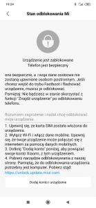

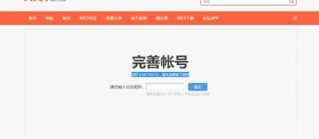

Zrobiłem punkt 5 natomiast mam problem z punktem czwartym,sorry za głupie pytania ale robię to pierwszy raz a nie chcę uceglić telefonu.Problem polega na tym że pojawia mi się okno do logowania po chinsku. To jeszcze ogarniam i loguje się poprawnie.Potem strona chcę potwierdzenia kodem jednorazowym,a ja tego kodu nie dostaje.Jak to obejść i w czym tkwi problem ?.Bo rozumiem że punkt czwarty wykonujemy na komputerze ?.Ponadto w stanie odblokowania Mi pojawia się komunikat jak poniżej i jest link do unlockScreenshot_2019-10-22-19-24-24-297_com.android.settings.thumb.jpg.a429c5c0a646ae85fba5836637584043.jpg
Dokładnie pojawia mi się takie okno:
Ten numer widoczny miedzy tymi chińskimi znaczkami nie jest moim numerem konta.Reasumując mogę się zalogować i wylogować na konto na telefonie i komputerze nie mogę natomiast przejść dalej gdy próbuje się logować przez tą aplikację unlock. Tłumacząc te chińskie znaczki zrozumiałem że chodzi im o podanie loginu z jakiegoś forum,może ten punkt 2 jednak był potrzebny ?

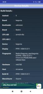

Mam taki model telefonu:
Screenshot_2019-10-23-20-40-04-123_devicedetails_am_com.devicedetails.thumb.jpg.702e0ba3f418beec548b1fb4d9df4a9a.jpg
Z programu device details wynika że to model begonia.Na stronie xda pod tym linkiem:
https://forum.xda-developers.com/redmi-note-8-pro/development/recovery-twrp-recovery-redmi-note-8-pro-t3972573
znalazłem twrp z opisu wynika że to wersja unofficial czyli nieoficjalna i że jest w języku angielskim i chińskim. Czy to jest właściwa wersja do mojego telefonu ?. Czy lepiej jest poczekać na wersję oficjalną ?. Czy jest szansa że wersja oficjalna będzie w języku polskim ?

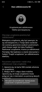

Cały czas podczas dodawania konta w zakłądce "stan odblokowania Mi" wyswietla się komunikat. Restart nie pomaga. W innych xiaomi odblokowywałem bootloader wiele razy i nie było potrzebne dodawanie konta w tych ustawieniach. Czy konieczne to jest? bez tego nie pójdzie? na tym koncie xiaomi odblokowałem już Mi4c i redmi note 3 bez problemu. OK. poszło. Nalezało się wylogowac i zalogowac za pomocą numeru konta xiaomi a nie numeru telefonu.
Edited by symforian
