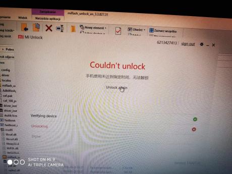

adrian033 Posted July 2, 2019 Share Posted July 2, 2019 Witam co zrobić jeśli mam taki komunikat?Wysłane z mojego MI 9 przy użyciu Tapatalka Link to comment Share on other sites More sharing options...
Kacper Skrzypek Posted July 2, 2019 Share Posted July 2, 2019 Wyloguj się z konta Xiaomi na telefonie i dodaj je ponownie. Link to comment Share on other sites More sharing options...

wallygraf Posted July 5, 2019 Share Posted July 5, 2019 (edited) Witam. Telefon to Mi 8 wersja Global kupiona w Neonet. Tydzień temu postępując zgodnie z opisem na pierwszej stronie skończyłem na monicie z 168 godzinami odczekania. To równy tydzień. Dziś podłączam telefon do Miflash i taki komunikat jak w załączeniu. Co dalej...? Edited July 5, 2019 by wallygraf Link to comment Share on other sites More sharing options...
Kacper Skrzypek Posted July 6, 2019 Share Posted July 6, 2019 Zmień wersję MiUnlock. Link to comment Share on other sites More sharing options...
wallygraf Posted July 7, 2019 Share Posted July 7, 2019 Ok. Dziś sprawdziłem jakimś innym i poszło.Dzięki Link to comment Share on other sites More sharing options...
