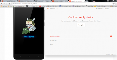

On 01/06/2016 at 4:25 PM, damianxx90 said:
(...) pobrałem Mi Unlock zalogowałem się i uruchomiłem w tel Fastboot podłączyłem do pc.. i wyskakuje mi coś takiego gdy dochodzi do 50 % w pierwszym pasku.. Bardzo proszę o pomoc bo już powoli tracę cierpliwość.. Z góry dziękuję :)
Mam to samo na 2 telefonach Mi4c.

On 01/06/2016 at 4:47 PM, FromWP said:
(...) Jesteś zalogowany w telefonie i programie do konta, włączona lokalizacja? Masz ten telefon przypięty do konta?
  • I na tel. i w programie MiFlashUnlock jestem zalogowany.
  • W tel. jest włączony GPS.
  • Tel. jest przpięty do konta w aplikacji MiAccount.

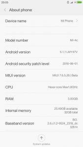

  • Zainstalowany ROM poniżej:

4 minuty temu, alwi napisał:
Mam to samo na 2 telefonach.
Podziel się proszę i napisz - jak sobie poradziłeś?
  • Tel tel przpięty do konta w aplikacji MiAccount.
Musisz mieć Rom china Dev lub china stable żeby odblokować. Oprócz tego to co kolega napisał powyżej.

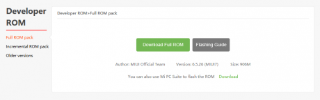

35 minut temu, alwi napisał:
Dorzucilem wyżej screena który ROM mam zainstalowany (stąd: http://en.miui.com/download-293.html).
Zaraz spróbuję jeszcze z wersją STABLE...
Chyba nie ma to sensu, musisz poszukać przyczyny w innym miejscu. DEV powinien wystarczyć. A czy tel. jest przypięty to w MiCloud logując się na komputerze można sprawdzić i dodatkowo spróbować zlokalizować.
Link to comment
1 minute ago, FromWP said:
(...) A czy tel. jest przypięty to w MiCloud logując się na komputerze można sprawdzić i dodatkowo spróbować zlokalizować.
Na razie nie był. Podłączę i sprawdzę....
Link to comment
Aktywowałem MiCloud i zlokalizowałem tam mój telefon poprawnie, ale niestety Unlock dalej zwraca ten sam error.
Próbowałem na Stable ROM i to samo, więc wróciłem do Dev/Beta, ale nic to nie pomogło...
Link to comment
Niestety ale problemy z odblokowaniem to chyba najobszerniejsze wątki na en.miui.com i trudno o jednoznaczne rozwiązanie. Wygląda to jak odczynianie Woo-Doo. Jakiś koleś pisał, że trzeba odczekać co najmniej 24h po zalogowaniu i zlokalizowaniu telefonu i wtedy zadziała. Inny twierdzi że pomogła ręczna reinstalacja sterowników w Windows. U mnie to poszło zupełnie bezproblemowo, ale byłem na chińskim dev i zalogowany do konta łącznie z zarejestrowanym nr telefonu co najmniej tydzień. Przy Redmi Note 3 Pro nawet powstał wątek w którym sugerują  opisywać dokładnie jaki rom, system operacyjny, nr IMEI itd. i zgłaszać to Xiaomi.
