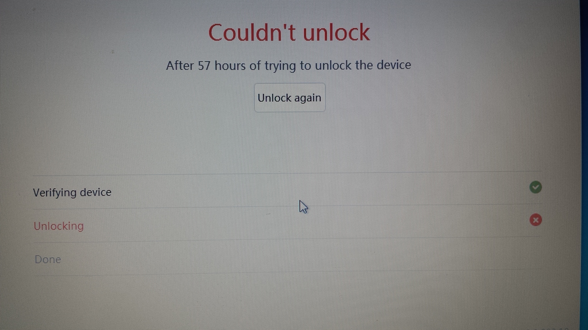

no i wyskoczył komunikat. Ale w dalszym ciągu nie ma nic o 72h a wczoraj przypisałem konto w telefonie
doszło do 50%
Edited by lesiu81

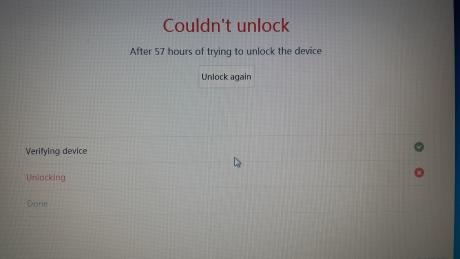

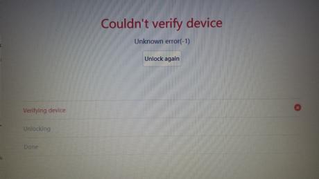

Witam,
Potrzebuję pomocy do odblokowania bootloadera
Mam Mi4C i chciałem wgrać sobie MIUI9 z miupolska
Starałem się robić wszystko jak trzeba ale utknąłem
Otrzymałem SMSem pozwolenie na odblokowanie bootloadera w czwartek (25,01)
Do tej pory miałem MIUI 8.5.cos z miuipolska na androidzie 7.0.0
Przy pomoci Miflash w trybie EDL wgrałem najnowszy ROM china Dev 9.8.1.18
(potem pojawil sie 9.8.1.25 i i zaktualizowałem do niego aczkolwiek bez zmian)
Na Miui forum doklikałem sie do rangi gold member 200< credits
Uruchamiam najnowszy (2.3.803.10) MiUnlock w trybie administratora (telefon w trybie fastboot)
licznik dochodzi do 99% po czym otrzymuję komunikat:
"Couldn't unlock
Current account cannot unlock this device"
W telefonia mam włączone opcje developerskie:
OEM unlocking
USB debugging
Natomiast w Mi Unlock Status
po próbie dodania telefonu do konta otzymuje poniższy błąd:
"Couldn't verify, wait a minute or two and try again"
Nie mam zielonego pojęcia jak to obejść,
Po przejrzeniu forum widziałem że niektórzy musieli odczekać np 72 godziny ale wtedy w miunlock pojawiał im się jakiś licznik czasu a u mnie nic takiego nie ma
czy próbować z jakimś innym starszym romem chińskim czy cos z VPN trzeba kombinować czy po prostu czekać na łaskę skośnookich panów aż wydadzą jakieś tajne dodatkowe zezwolenie?
Proszę o pomoc
Na weekendzie wyjeżdżam i chciałem mieć w pełni sprawny telefon a dla MI4C jest oficjalnie tylko wersja chińska która zabija całą funkcjonalność
Edited by ceerka
update
Link to comment
