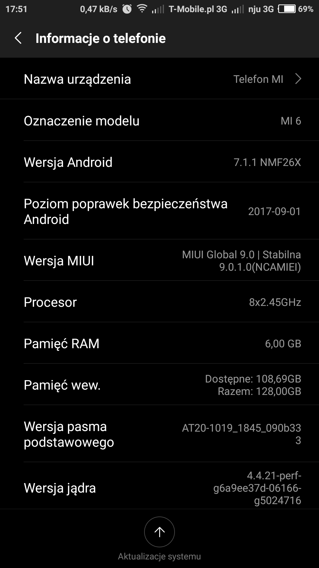

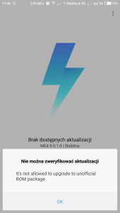

Bajlif Posted January 9, 2018 Share Posted January 9, 2018 Dnia 21.12.2017 o 09:23, Orjon napisał: Błąd 86006? Jak tak to zainstaluj global dev i próbuj ponownie tapnięte z Redmi 4a Mam błąd 86006 przy próbie połączenia konta z urządzeniem (Mi6). Ściągnąłem Developer ROM (Version: 7.12.14 (MIUI9) ) ze strony http://en.miui.com/download-326.html Gdy uruchamiam instalację z pliku na dysku (klikam "wybierz paczkę aktualizacji") otrzymuje komunikat, że nie można zweryfikować aktualizacji i "It's not allowed to upgrade to unofficial ROM package. Załączam screen z powyższym komunikatem oraz konfigurację telefonu. Co mogę teraz zrobić aby odblokować bootloader (mam zgodę)? Link to comment Share on other sites More sharing options...

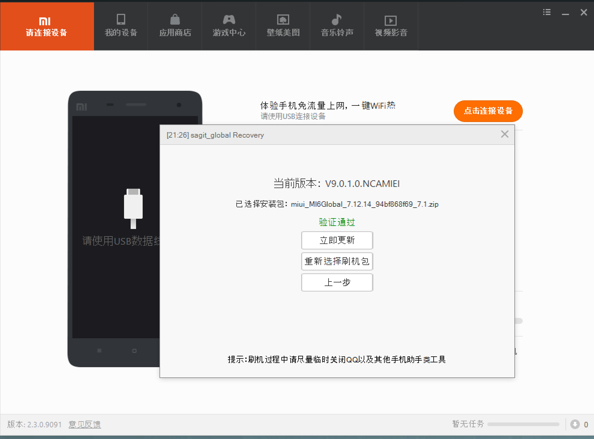

Kacper Skrzypek Posted January 9, 2018 Share Posted January 9, 2018 @szczwany - próbowałeś odpalić jako admin miunlocka...? @Bajlif - próbuj wgrać tą paczkę przez chińskie mipcsuite. przegraj ją na komputer, ściągnij mipcsuite stąd (http://zhushou.xiaomi.com) i podepnij telefon w trybie recovery (vol+ i power powinno działać, jak nie - wszystkie 3 przyciski). w zależności od tego, co będziesz mieć na ekranie telefonu - telefon z kabelkiem czy menu z 3 opcjami - jeśli masz tel z kabelkiem to podpinasz od razu pod kompa, jak menu - to wybierasz ostatnią opcję i pojawi ci się tel z kabelkiem - wtedy podpinasz. Pojawi ci się, po odpaleniu mipcsuite, menu najpewniej z 4 opcjami: wybierasz zaznaczoną opcję i paczkę. potem już niczego nie ruszasz, jeśli będziesz miał czerwone info o adb to znaczy że tak ma być - i telefon powinien rozpocząć instalowanie aktualizacji. Link to comment Share on other sites More sharing options...

Bajlif Posted January 9, 2018 Share Posted January 9, 2018 2 godziny temu, Orjon napisał: @Bajlif - próbuj wgrać tą paczkę przez chińskie mipcsuite. przegraj ją na komputer, ściągnij mipcsuite stąd (http://zhushou.xiaomi.com) i podepnij telefon w trybie recovery (vol+ i power powinno działać, jak nie - wszystkie 3 przyciski). w zależności od tego, co będziesz mieć na ekranie telefonu - telefon z kabelkiem czy menu z 3 opcjami - jeśli masz tel z kabelkiem to podpinasz od razu pod kompa, jak menu - to wybierasz ostatnią opcję i pojawi ci się tel z kabelkiem - wtedy podpinasz. Pojawi ci się, po odpaleniu mipcsuite, menu najpewniej z 4 opcjami: wybierasz zaznaczoną opcję i paczkę. potem już niczego nie ruszasz, jeśli będziesz miał czerwone info o adb to znaczy że tak ma być - i telefon powinien rozpocząć instalowanie aktualizacji. Dzięki! Prawie się udało. Odpaliłem chińskie mipcsuite, podpiąłem telefon w trybie recovery. Tu pierwszy zonk - wyświetliło mi się menu z 3 opcjami zamiast 4 jak na powyższym obrazku. Porównalem krzaczki na guziczkach i wybrałem ten co wyglądał jak zaznaczony na Twoim rysunku. WYglądaló, że jest OK - system poprosił o wskazanie pliku z ROM-em - co uczyniłem. Potem jednak pojawił się kolejny ekran (zobacz rysunek poniżej) i już wyczerpały sie moje mozliwości trafiania wyboru. Może Ty wiesz co zrobić? Link to comment Share on other sites More sharing options...
Kacper Skrzypek Posted January 9, 2018 Share Posted January 9, 2018 Pierwsza opcja i ci się zainstaluje. 1 Link to comment Share on other sites More sharing options...
Bajlif Posted January 9, 2018 Share Posted January 9, 2018 Te zielone krzaczki, czy najwyższy z prostokątnych guzików? Link to comment Share on other sites More sharing options...
Kacper Skrzypek Posted January 9, 2018 Share Posted January 9, 2018 Prostokątny guzik. Link to comment Share on other sites More sharing options...
Bajlif Posted January 9, 2018 Share Posted January 9, 2018 22 minuty temu, Orjon napisał: Pierwsza opcja i ci się zainstaluje. Powiodło się! Zainstalowałem Global Dev oraz powiązałem urządzenie z kontem. Dziękuję za skuteczna i błyskawiczną pomoc. Pozdrawiam! 1 Link to comment Share on other sites More sharing options...
