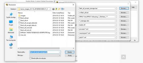

Próbowałem przez  Miflash wgrać  China dev różne różniste.
kenzo_images_6.5.19_20160509.0000.21_5.1_cn_7b78b5a747.tgz.
kenzo_images_V7.3.2.0.LHOCNDD_20160419.0000.19_5.1_cn_794878154c.tgz
kenzo_global_images_V7.3.2.0.LHOMIDD_20160419.0000.19_5.1_global_19339c1a10.tgz
Korzystałem z porady http://en.miui.com/thread-235865-1-1.html
and
I nie wiem dlaczego po wypakowaniu  ale nie mam pliku  flash_all_except_data_storage.bat
tylko flash_all_except_data.bat
Mi Flash Telefon widzi.
Pliki poprawnie rozpakowane.
W czym problem ??? Co jest jeszcze nie tak ???
and
To jaki masz w końcu ten telefon, bo próbujesz wgrać rom do Redmi Note 3 Pro (kenzo). Wcześniej pisałeś że masz Redmi 3 pro (ido), ostatnio, że Redmi Note 3 (hennessy).
Doczytałem, że chyba kenzo. Jakbyś miał oryginalny rom to by się przez updater udało dev zainstalować, próbowałeś tak po bożemu? I dlaczego koniecznie chcesz  flash_all_except_data_storage.bat , chyba powinieneś użyć przy badziewnym romie flash_all.bat a to masz.
Edited by FromWP

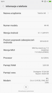

Cześć. Zamówiłem MI4S z ibuygou.com.
Telefon przyszedł z wgranym romem od Xiaomi.eu - MIUI 7.2 stable (tutaj wrzucam screena)
Moje pytanie jest następujące: jeśli chce teraz wgrać MIUI Polska to muszę wysyłać prośbę o odblokowanie bootloadera ? Jeśli taka prośba nie jest potrzebna, to mógłby mi ktoś napisać co powinienem zrobić ?
Link to comment
serfmen --> wyślij prośbę, poczekaj parę dni ( ja czekałem 6) i spróbuj odblokować. Jak nie pójdzie to wrzuć sobie dev roma a potem działaj w temacie Miui PL
Link to comment
