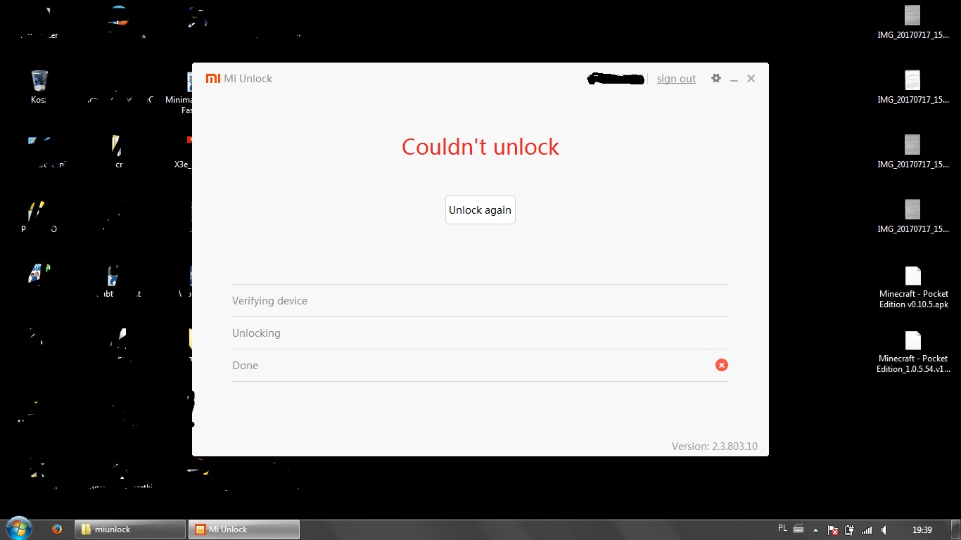

lucash71 Posted September 4, 2017 Share Posted September 4, 2017 Hej. Mam taki problem. Posiadam Redmi 3 z zablokowanym bootloaderem. Wersja softu MIUI 8.3 by xiaomi.eu 7.4.20 (rozwojowa) Otrzymałem pozwolenie na zdjęcie blokady bootloader, ściągnąłem Miunlock, Zainstalowałem wszystkie sterowniki, ustawiłem wszystko w telefonie (debugowanie, zdj blogady OEM itd.). Zalogowałem się na konto w telefonie i w Miunlock. Po podłączeniu w trybie fastboot w Miunlock wyskakuje że jest "mi phone". Daje unlock i przy "veryfing device" nic się nie wyświetla. Licznik dochodzi do 50% i wyskakuje "Couldn't Unlock" jak na zdjęciu. Może ktoś wie o co może chodzić, lub co robię nie tak. Byłbym wdzięczny za udzielenie jakiś wskazówek. Link to comment Share on other sites More sharing options...
SLiM Posted September 4, 2017 Share Posted September 4, 2017 @lucash71 wiem na 100% że odblokowanie dla MI4C można zrobić na xiaomi.eu, co do tego modelu Redmi 3 nie jestem już pewien. Ja bym jednak zaczął od sprawdzenia sterownika w trybie fastboot, najczęściej to jest przyczyna tego błędu przy 50%. W tej paczce są najnowsze sterowniki od xiaomi z podpisem cyfrowym, upewnij się że właśnie te masz zainstalowane. http://miuirom.xiaomi.com/rom/u265827351/2.3.803.10/miflash_unlock-en-2.3.803.10.zip Link to comment Share on other sites More sharing options...

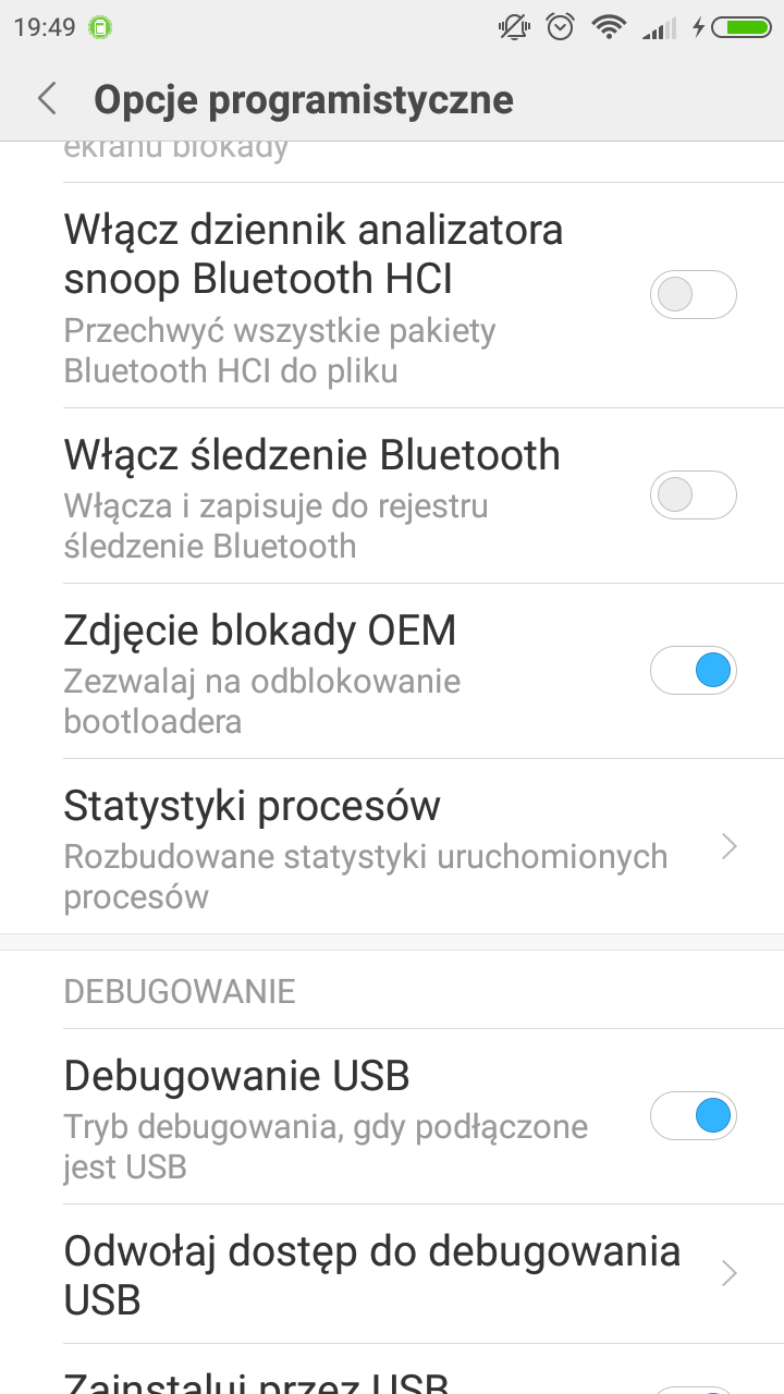

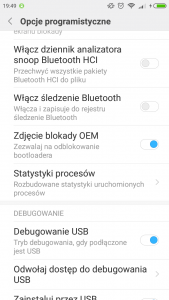

lucash71 Posted September 4, 2017 Share Posted September 4, 2017 (edited) @slimdick mam wszystko zainstalowane adb itd. z sterownikiem od fastboot już próbowałem. Odisnstalowałem i ponownie pozwoliłem wykryć i zainstalować. Wogóle jak wejdę w ustawienia na telefonie to pod " Zdjęcie blokady OEM" Mam coś takiego jak na zdjęciu - "Statystki procesów". Gdy chcę w to wejść to wywala mnie do głównych ustawień. Edited September 4, 2017 by lucash71 literówki Link to comment Share on other sites More sharing options...

lucash71 Posted September 6, 2017 Share Posted September 6, 2017 (edited) Dnia 4.09.2017 o 19:56, lucash71 napisał: Posiadam Redmi 3 z zablokowanym bootloaderem. Wersja softu MIUI 8.3 by xiaomi.eu 7.4.20 (rozwojowa) Otrzymałem pozwolenie na zdjęcie blokady bootloader, ściągnąłem Miunlock, Zainstalowałem wszystkie sterowniki, ustawiłem wszystko w telefonie (debugowanie, zdj blogady OEM itd.). Zalogowałem się na konto w telefonie i w Miunlock. Po podłączeniu w trybie fastboot w Miunlock wyskakuje że jest "mi phone". Daje unlock i przy "veryfing device" nic się nie wyświetla. Licznik dochodzi do 50% i wyskakuje "Couldn't Unlock" jak na zdjęciu. Może ktoś wie o co może chodzić, lub co robię nie tak. Byłbym wdzięczny za udzielenie jakiś wskazówek. Dnia 4.09.2017 o 22:04, lucash71 napisał: @slimdick mam wszystko zainstalowane adb itd. z sterownikiem od fastboot już próbowałem. Odisnstalowałem i ponownie pozwoliłem wykryć i zainstalować. Wogóle jak wejdę w ustawienia na telefonie to pod " Zdjęcie blokady OEM" Mam coś takiego jak na zdjęciu - "Statystki procesów". Gdy chcę w to wejść to wywala mnie do głównych ustawień Odświeżam bo nie wiem co robić.Pomoże ktoś? Edited September 7, 2017 by mrosi Po co przewalasz cały cytowany post, łącznie z obrazkiem... Link to comment Share on other sites More sharing options...
FromWP Posted September 6, 2017 Share Posted September 6, 2017 49 minut temu, lucash71 napisał: Odświeżam bo nie wiem co robić.Pomoże ktoś? A ty masz zablokowany bl? Kto i jak ci ten rom wgrywał? Może masz już twrp, chyba że to jakieś syfmiui wgrane przez sprzedawcę. 1 Link to comment Share on other sites More sharing options...
lucash71 Posted September 6, 2017 Share Posted September 6, 2017 (edited) Jak sprawdzałem przez adb to mam "false". Telefon kupiłem od gościa używany. Jak wchodzę przez vol+ power to mam chińskie krzaki. Edited September 6, 2017 by lucash71 Link to comment Share on other sites More sharing options...
FromWP Posted September 6, 2017 Share Posted September 6, 2017 7 minut temu, lucash71 napisał: Jak sprawdzałem przez adb to mam "false". Telefon kupiłem od gościa używany. Jak wchodzę przez vol+ power to mam chińskie krzaki. Te chińskie znaczki to menu serwisowe, nie recovery. Uruchom telefon trzymając wszystkie 3 klawisze vol+ vol- i power, to się uruchomi w recovery i zobaczysz co masz. Test w tym modelu często oszukuje. Link to comment Share on other sites More sharing options...
lucash71 Posted September 6, 2017 Share Posted September 6, 2017 OK zrobiłem i mam "Team Win Recovery Project" 3.0.2-0 Link to comment Share on other sites More sharing options...
SLiM Posted September 6, 2017 Share Posted September 6, 2017 To jak masz twrp to jaki problem ?? Link to comment Share on other sites More sharing options...
FromWP Posted September 6, 2017 Share Posted September 6, 2017 Przed chwilą, lucash71 napisał: OK zrobiłem i mam "Team Win Recovery Project" 3.0.2-0 Czyli masz odblokowany i wgrane TWRP. Link to comment Share on other sites More sharing options...
SLiM Posted September 6, 2017 Share Posted September 6, 2017 Może koleś wgrał twrp i zablokował bootloader komenda oem lock Link to comment Share on other sites More sharing options...
FromWP Posted September 6, 2017 Share Posted September 6, 2017 Wątpię, w Redmi 3 adb często oszukuje w kwestii statusu bootloadera.Swoją drogą ciekaw jestem co się dzieje jak się zablokuje komendą bootloader po wgraniu twrp. Link to comment Share on other sites More sharing options...
lucash71 Posted September 6, 2017 Share Posted September 6, 2017 2 minuty temu, slimdick napisał: Może koleś wgrał twrp i zablokował bootloader komenda oem lock Dobra, bo już zdurniałem:) Skoro adb pokazuje unlock "false" a TWRP mam to co teraz? Mogę wgrać softa normalnie czy co? Sorki ale to mój pierwszy Xiaomi:) Wczwśniej były samsungi i tam wiedziałem o co kaman:) Link to comment Share on other sites More sharing options...
SLiM Posted September 6, 2017 Share Posted September 6, 2017 (edited) @FromWP Na MI4C tak robiłem i nie było problemu, przecież nie usunie twrp. A teraz na MI4C jest te uniwersalne twrp pod 5.1 i 7.0, robisz aktualizację i twrp zostaje, masz status BL zablokowany a instalujesz co chcesz. Nie trzeba się bawić w prośby od xiaomi @lucash71 właśnie o to chodzi że jak jest zablokowany Bl to nie możesz wgrać twrp i instalować aktualizacji, ale jak już jest twrp to działaj Edited September 6, 2017 by slimdick Link to comment Share on other sites More sharing options...
FromWP Posted September 6, 2017 Share Posted September 6, 2017 1 minutę temu, lucash71 napisał: Mogę wgrać softa normalnie czy co? Tak możesz normalnie przez twrp pobierając ostatniego zipa romu eu Link to comment Share on other sites More sharing options...
