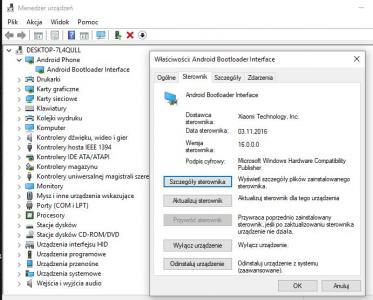

Mój system to win 10 pro. stery:
próbowałem instalować ręcznie z różnych źródeł, ale zawsze wywala, że jest już najlepszy sterownik.
1 godzinę temu, Karls napisał:
Wygląda na problem ze sterownikami, choć to nie tłumaczy samoczynnego restartu.
Chdzi o restart po wpisaniu komendy adb reboot edl czy samoczynne wychodzenie z fastboota?
Edytowane przez Janer

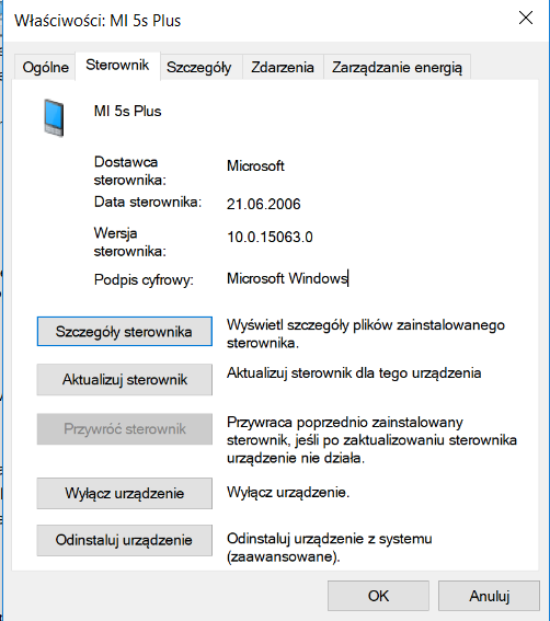

Siemka, czy fastboot jest zależny od softu, jaki jest wgrany? Mam na mi5s plus soft global stable 8.2.2.0 MBGMIDL. Nazwa kodowa się zgadza, ale z tego co tu wyczytałem na forum miui podobno dostaje updaty przez ota w piątek co tydzień. Ja nie dostałem żadnego i cały czas siedzę na androidzie 6.0.1. Wobec tego chciałem zainstalować miuipolska. Mam jednak taki problem, że z fastboota telefon mi samoczynnie wychodzi po kilkunastu sekundach. Jak wpiszę w konsoli minimal adb and fastboot komendę fastboot devices, komputer nie widzi mojego telefonu. Dodam, że debugowanie USB jest włączone. Coś można z tym poradzić? Sterowniki do mojego telefonu:
Będę bardzo wdzięczny za pomoc.

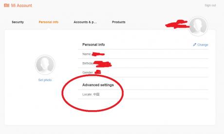

Hej, jestem nowy. Od 2 miesiecy mam Xiaomi Mi 6 kupiony na ebayu z Hiszpani od kolesia, ktory kupil przez gearbest. Zabieram sie po raz drugi za zainstalowanie xiaomi.pl. Teraz jak i wtedy stanalem na nieotrzymaniu kodu weryfikacyjnego (ten pierwszy sms, zebym mogl potem czekac 3-14 dni na drugiego smsa z kodem...). Tutaj http://en.miui.com/thread-211562-2-1.html ktos poradzil, zeby w account.xiaomi.com zmienic 'locale' na Polske. Ale oczywiscie nie da sie tego zrobic, albo nie wiem gdzie - patrz zalacznik. Any ideas??
Wkleiłeś sterownik telefonu normalnie podłączonego. W fastboot potrzebny jest inny, który prawdopodobnie ci się nie zainstalował, dlatego tel wychodzi z tego trybu (na niektórych romach tak się zdarza). Co tydzień są aktualizacje, ale romów dev, ty masz stable i tu są dużo rzadziej.
