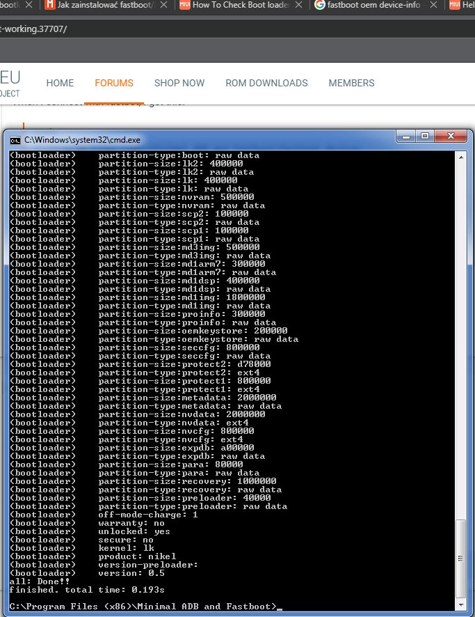

piotrekj66 Posted August 8, 2017 Share Posted August 8, 2017 (edited) u mnie dalej problem, szukam ip chinskiego a dzis juz nawet na Polskim jakies dziwne rzeczy wychodza nie moge sie zalogowac nawet na miui Raz dzis poszlo na uk ip czyli moim domyslnym a teraz dalej takie kwiatki Dobra, udalo sie po kombinacjach ale nie powiem, latwo nie bylo;) Teraz czekac tylko na odblokowanie i telefon az przyjdzie i oby nie bylo to odblokowanie potrzebne Edited August 8, 2017 by piotrekj66 Link to comment Share on other sites More sharing options...

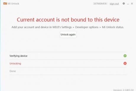

luohan93 Posted August 8, 2017 Share Posted August 8, 2017 Witam,czy ktoś może utknął na tym etapie co na screenie? Bardzo proszę o sugestie. Link to comment Share on other sites More sharing options...
Karls Posted August 8, 2017 Share Posted August 8, 2017 Masz wyraźnie napisane - trzeba odczekać 72h po przypisaniu konta do telefonu . Link to comment Share on other sites More sharing options...
luohan93 Posted August 8, 2017 Share Posted August 8, 2017 Nie powiedziałbym, że to tak wyraźnie przetłumaczono. Niemniej- dzięki! Link to comment Share on other sites More sharing options...
da-MI-an Posted August 8, 2017 Share Posted August 8, 2017 Jestem w dokładnie takiej samej sytuacji, identyczny telefon, w identycznej konfiguracji i ten sam problem z odblokowaniem bootloadera. Napiszesz może czy poradziłeś sobie i w jaki sposób? Link to comment Share on other sites More sharing options...

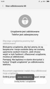

AdrianJarocin Posted August 10, 2017 Share Posted August 10, 2017 Mam pewien problem z odblokowaniem bootloadera w Mi6 (MIUI Global 8.2.2.0 NCAMIEC), który wczoraj mi przyszedł z Chin (HongKong Goldway). Do tej pory miałem Mi5SPlus, na którym wszystko poszło bez problemów (zgodę na odblokowanie dostałem w marcu). Nie wiem, czy nie ma to czasami coś wspólnego z tym, że do mojego konta xiaomi był przypisany poprzedni telefon (Mi5SPlus). Ale usunąłem go i teraz logując się na koncie xiaomi mam tylko jedno urządzenie - Mi6. A przy próbie odblokowania nowego telefonu miflashunlock wyświetla mi komunikat, że konto nie jest połączone z nowym telefonem. Może jestem zbyt głupi na to, ale jeśli ktoś z forumowiczów byłby uprzejmy mi w jakiś sposób pomóc, byłbym wdzięczny. Pozdrawiam. Link to comment Share on other sites More sharing options...
FromWP Posted August 10, 2017 Share Posted August 10, 2017 4 minuty temu, AdrianJarocin napisał: A przy próbie odblokowania nowego telefonu miflashunlock wyświetla mi komunikat, że konto nie jest połączone z nowym telefonem. Bo nie jest. Masz tam wszystko napisane: "Dodaj konto i urządzenie w ustawieniach, Opcje developerskie, Mi Unlock status". Dawniej tego nie było a teraz jest i trzeba to zrobić. Niepotrzebnie odpinałeś poprzedni telefon od konta, bo nie ma z tym związku. Prawdopodobnie i tak każe ci czekać z zalogowanym telefonem do konta 72 godziny. (Opcje dev włączysz klikając 7x w wesję Miui w ustawieniach, informacje o telefonie). Masz na ten temat multum info na forum. Link to comment Share on other sites More sharing options...
AdrianJarocin Posted August 10, 2017 Share Posted August 10, 2017 Oczywiście, że to zrobiłem, ale jak klikam dodaj konto i urządzenie to zamiast przyjąć to wyświetla mi jakieś chińskie krzaczki. Link to comment Share on other sites More sharing options...
Acid Posted August 10, 2017 Share Posted August 10, 2017 Wgraj rom China dev. Ten Global ma aktualnie ten błąd. Wysłane z MI6 1 Link to comment Share on other sites More sharing options...
FromWP Posted August 10, 2017 Share Posted August 10, 2017 11 minut temu, AdrianJarocin napisał: Oczywiście, że to zrobiłem, ale jak klikam dodaj konto i urządzenie to zamiast przyjąć to wyświetla mi jakieś chińskie krzaczki. Tego nie napisałeś. Jedyne rozwiązanie to chyba wgrać rom dev z pliku przez updater. Prawdopodobnie błąd w tej wersji romu. Link to comment Share on other sites More sharing options...
AdrianJarocin Posted August 10, 2017 Share Posted August 10, 2017 Czyli jak poczekam do następnej aktualizacji Globala przez OTA, to z odblokowaniem bootloadera nie powinno być problemów (oczywiście jeśli naprawią ten błąd)??? Link to comment Share on other sites More sharing options...
FromWP Posted August 10, 2017 Share Posted August 10, 2017 14 minut temu, AdrianJarocin napisał: (oczywiście jeśli naprawią ten błąd)??? Jeśli naprawią to nie powinno, tylko może to trochę potrwać. Miui9 robią i dev będzie chyba już jutro, a stable nie wiadomo kiedy. Link to comment Share on other sites More sharing options...
AdrianJarocin Posted August 10, 2017 Share Posted August 10, 2017 Czyli żeby nie czekać: wchodzę na en.miui.com, wchodzę w mi6, ściągam ostatni china dev rom (na chwilę obecną Version: 7.7.7 (MIUI8 FullRomPack). Ściągnięty plik (.zip) kopiuję do telefonu, wchodzę w ustawienia/ informację o telefonie/ aktualizacja systemu/ wybierz paczkę aktualizacji/ wskazuję ściągnięty plik .zip i aktualizuję. I na pewno nic mi nie padnie??? Link to comment Share on other sites More sharing options...

makakam Posted August 12, 2017 Share Posted August 12, 2017 Mam od wczoraj mi5x ale przy dodawaniu konta i urządzenia wyskakuje jakis blad 10008 po chinsku. Jest jakas opcja na odblokowanie bootloadera w tym tel zeby wgrac rom xiaomi.eu? Link to comment Share on other sites More sharing options...
Karls Posted August 12, 2017 Share Posted August 12, 2017 Być może mi5x na ten sam błąd co mi6. Możesz albo czekać aż go naprawią albo poszukać China dev na którym odblokowanie może zadziałać. Link to comment Share on other sites More sharing options...
makakam Posted August 12, 2017 Share Posted August 12, 2017 Udalo sie dodac urzadzenie i konto z chinskim vpn. Bootloader odblokowany http://en.miui.com/thread-739388-1-1.html Link to comment Share on other sites More sharing options...
