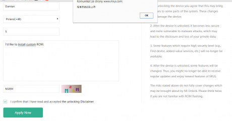

Young horny Posted July 30, 2017 Share Posted July 30, 2017 (edited) Witajcie. Po próbie kliknięcia "Apply Now" wyświetla się taki oto komunikat: 短信发送达到上限 (Osiągnięto limit SMS). Co zrobić w takiej sytuacji? Edited July 30, 2017 by Young horny Link to comment Share on other sites More sharing options...
