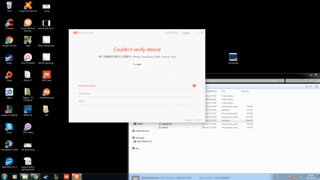

Gumka23 Posted June 4, 2017 Share Posted June 4, 2017 (edited) Kolejny raz proszę o pomoc. Zgodę otrzymałem z 3 miesiące temu, już kilka razy podchodziłem do tematu i za każdym razem staję na "Couldn't verify device, Can't get info, connect again." Telefon Mi4. Sprawdzałem na Global stable i dev i stable China. Obecnie Global 7.5.25 Beta. Próbowałem wszystkie czary które znalazłem na tym forum i w Googlach.. Ciągle stoi na 50%.. Ktoś pomoże? Edited June 4, 2017 by Gumka23 Link to comment Share on other sites More sharing options...
fredek Posted June 4, 2017 Share Posted June 4, 2017 35 minut temu, Gumka23 napisał: Telefon Mi4. Sprawdzałem na Global stable i dev i stable China. Obecnie Global 7.5.25 Beta. Próbowałem wszystkie czary które znalazłem na tym forum i w Googlach.. Ciągle stoi na 50%.. Ktoś pomoże? TIPS: MI4 nie ma i nigdy nie miał zablokowanego bootloader-a Link to comment Share on other sites More sharing options...
Gumka23 Posted June 4, 2017 Share Posted June 4, 2017 (edited) 2 godziny temu, fredek napisał: TIPS: MI4 nie ma i nigdy nie miał zablokowanego bootloader-a Jak to? Przecież adb pokazuje (bootloader) Device tampered: true (bootloader) Device unlocked: false Olać to i wrzucać MiuiPolska? Edited June 4, 2017 by Gumka23 Link to comment Share on other sites More sharing options...
SLiM Posted June 4, 2017 Share Posted June 4, 2017 @Gumka23 weź wyślij sobie komendę w fastboot fastboot oem unlock potem sobie sprawdź jeszcze raz fastboot oem device-info Link to comment Share on other sites More sharing options...
fredek Posted June 4, 2017 Share Posted June 4, 2017 2 godziny temu, Gumka23 napisał: Jak to? Przecież adb pokazuje (bootloader) Device tampered: true (bootloader) Device unlocked: false Olać to i wrzucać MiuiPolska? Tak Link to comment Share on other sites More sharing options...

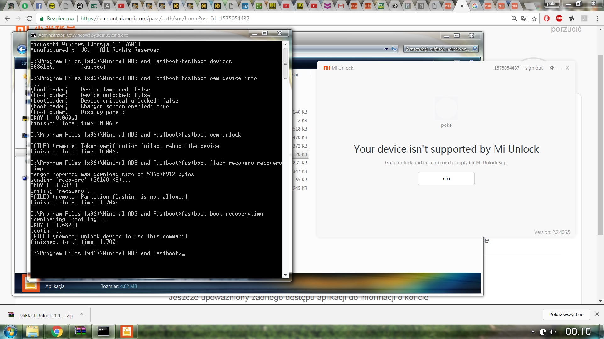

loronet1 Posted June 6, 2017 Share Posted June 6, 2017 Hej Potrzebuję pomocy. Odblokowując bootloadera na mi6 (zrobiłem wszystko jak w instrukcji, wyświetla mi się takie coś (screen). Wszystko powinno być okej, a nie jest. Link to comment Share on other sites More sharing options...
ig2205 Posted June 6, 2017 Share Posted June 6, 2017 (edited) Na wersji 1.1 nie odblokujesz Mi6, potrzebuje wersji 2. Edited June 6, 2017 by ig2205 Link to comment Share on other sites More sharing options...
Gumka23 Posted June 6, 2017 Share Posted June 6, 2017 (edited) Dnia 4.06.2017 o 22:26, fredek napisał: Tak Jestem mistrzem... tyle czasu poświęciłem na odblokowywanie niezablokowanego bootloadera. Inna sprawa, dlaczego adb pokazuje, że zablokowany, a MiFlashUnlock, jakieś bzdurne błędy, zamiast wywalić komunikat "Your device already unlocked.."? Dziękuję bardzo za pomoc! Edited June 6, 2017 by Gumka23 Link to comment Share on other sites More sharing options...

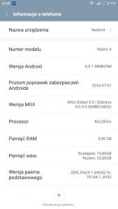

loituma Posted June 8, 2017 Share Posted June 8, 2017 Uszanowanie kolegom. Mam Redmi 4 Pro z syfmiui: Wystąpiłem z prośbą o odblokowanie BL i czekam na zgodę. Podpowiedzcie tylko proszę, czy na tym romie mogę podjąć próbę odblokowania BL? Link to comment Share on other sites More sharing options...
