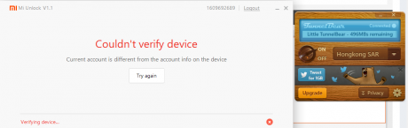

kajfasz Posted April 28, 2016 Share Posted April 28, 2016 No niestety u mnie użycie tego Tunnelbeara nic nie zmieniło. Nadal 50% i brak weryfikacji urządzenia. Chyba, że coś źle zrobiłem. Trzeba coś wcześniej robić z jakimiś VPNami ? Link to comment Share on other sites More sharing options...
KryPrzy Posted April 28, 2016 Share Posted April 28, 2016 Cześć,mam ten sam problem 50% i klops ,zainstalowałem tego Tunnelbeara też nic ,nadal ten sam komunikat o braku weryfikacji urządzenia. Link to comment Share on other sites More sharing options...
kajfasz Posted April 28, 2016 Share Posted April 28, 2016 A mi się chyba właśnie udało wreszcie odblokować! W sumie to nie wiem jak i czemu ale udało się. Link to comment Share on other sites More sharing options...
newelco Posted April 28, 2016 Share Posted April 28, 2016 6 godzin temu, kajfasz napisał: No niestety u mnie użycie tego Tunnelbeara nic nie zmieniło. Nadal 50% i brak weryfikacji urządzenia. Chyba, że coś źle zrobiłem. Trzeba coś wcześniej robić z jakimiś VPNami ? Czytajcie ze zrozumieniem - open vpn - pomaga na błąd sieci - network error - nic więcej Link to comment Share on other sites More sharing options...

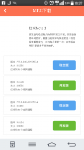

Asterix_TPI Posted April 29, 2016 Share Posted April 29, 2016 Koledzy jak mam przejść na room china Dev na moim redmi note 3 pro? Obecnie siedzi w nim room Global 7.2.3 stable LHOMIDA. Pobrałem ze wskazanej chińskiej strony w poradniku instalacji miui Polska 2016 room ten dolny, wersja 6.4.7 (pod zielonym przyciskiem) Obecnie widzę, że pojawiły się tam już nowsze romy. Jednakże po wybraniu przez updater pojawia się komunikat "it can't verify this update package." Czy wybrałem niewłaściwy Rom? Który z nich mam wybrać, żeby pomyślnie przejść na china Dev i odblokować BL?? Co robię źle? Ponadto w telefonie włączyłem ustawienia developerskie, +zgoda na odblokowanie OEM oraz USB debugowanie, czy to potrzebne? Czy może coś jeszcze muszę zmienić w ustawieniach? Tel. Zalogowany do konta MI ze zgodą na odblokowanie. i na kompie również.. z góry dzięki za podpowiedzi Link to comment Share on other sites More sharing options...
kajfasz Posted April 29, 2016 Share Posted April 29, 2016 3 godziny temu, efendi napisał: Hej, OGŁASZAM WAŻNY KOMUNIKAT DOTYCZĄCY ODBLOKOWANIA BL'a A KONKRETNIE BŁĘDU PRZY 50-55% --> dotyczy wszystkich modeli z zablokowanym. wiadomości o tym niestety brakuje w tym poradniku !!! - posiadamy już zgodę na odblokowanie, mamy pobrane wszystkie potrzebne rzeczy i jesteśmy już na ROM'ie china dev, - włączamy telefon normalnie i logujemy się do swojego konta Xiaomi na telefonie (na ROM'ie china dev) !!! - odpalamy program do odblokowania, logujemy się na swoje konto Xiaomi w programie do unlock'a, (jest to zrobione w celu autoryzacji i zalogowania do bazy Mi konkretnego modelu dlatego jesteśmy zalogowani równocześnie na telefonie jak i w programie) - następnie tak jak program mówi, wyłączamy telefon i włączamy go w trybie "fastboot", podłączamy pod komputer i klikamy unlock i zawsze dostajemy 3 ptaszki. Tak jak napisałem powyżej, ten poradnik nie mówi jasno o tym żeby "przez chwilę" być zalogowanym na konto na telefonie i w programie do unlock'a. Procedura dotyczy wszystkich modeli. TAK i TO JEST TO! Chodzi o to zalogowanie się również w programie MiUnlock czego większość nie robi bo nie było o tym mowy..... Mnie już szlak chciał trafić, bo nie mogłem odblokować i próbowałem wszystkiego aż wczoraj całkiem niechcący i nie wiem dlaczego przy kolejnej próbie odblokowania wyskoczyło mi okienko do zalogowania na konto ale w samym programie Miunlock i po tym od razu udało się odblokować. Czyli zanim to napisałeś ale fuksem Myślałem (zresztą nie tylko ja), że to wina mojego nowego telefonu czyli Redmi 3 Pro a to jednak było coś innego Trzeba by tą informację wrzucić gdzieś na początek poradników bo ona tu zginie a jest bardzo pomocna i istotna! Link to comment Share on other sites More sharing options...
efendi Posted April 29, 2016 Share Posted April 29, 2016 (edited) 1 godzinę temu, Asterix_TPI napisał: Koledzy jak mam przejść na room china Dev na moim redmi note 3 pro? Obecnie siedzi w nim room Global 7.2.3 stable LHOMIDA. Pobrałem ze wskazanej chińskiej strony w poradniku instalacji miui Polska 2016 room ten dolny, wersja 6.4.7 (pod zielonym przyciskiem) Obecnie widzę, że pojawiły się tam już nowsze romy. Jednakże po wybraniu przez updater pojawia się komunikat "it can't verify this update package." Czy wybrałem niewłaściwy Rom? Który z nich mam wybrać, żeby pomyślnie przejść na china Dev i odblokować BL?? Co robię źle? Ponadto w telefonie włączyłem ustawienia developerskie, +zgoda na odblokowanie OEM oraz USB debugowanie, czy to potrzebne? Czy może coś jeszcze muszę zmienić w ustawieniach? Tel. Zalogowany do konta MI ze zgodą na odblokowanie. i na kompie również.. z góry dzięki za podpowiedzi Edited April 29, 2016 by efendi 1 Link to comment Share on other sites More sharing options...
Asterix_TPI Posted April 29, 2016 Share Posted April 29, 2016 Dzięki @efendi, próba dziś wieczorem:) A do odblokowania bootloadera powinienem przejść w/w metodą na room china stable, następnie przez updater na china Dev? Czy mogę odrazu pobrać i zrobić Flash dla china Dev?? Link to comment Share on other sites More sharing options...
Acid Posted April 29, 2016 Share Posted April 29, 2016 4 godziny temu, efendi napisał: odpalamy program do odblokowania, logujemy się na swoje konto Xiaomi w programie do unlock'a, (jest to zrobione w celu autoryzacji i zalogowania do bazy Mi konkretnego modelu dlatego jesteśmy zalogowani równocześnie na telefonie jak i w programie) No przecież jest wyraźnie o tym mowa w poradniku od początku. Zresztą bez logowania w tym programie nie przejdziesz dalej. Link to comment Share on other sites More sharing options...
kajfasz Posted April 29, 2016 Share Posted April 29, 2016 1 minutę temu, Acid napisał: No przecież jest wyraźnie o tym mowa w poradniku od początku. Zresztą bez logowania w tym programie nie przejdziesz dalej. Nie mam jak tego teraz sprawdzić bo jestem w pracy ale to nie o to logowanie chodzi.... Przecież wiadomo, że trzeba się zalogować przy uruchamianiu Miunlocka bo bez tego się nie połączy z telefonem w ogóle. Ale ja później już po zalogowaniu tym głównym i po podłączeniu telefonu i pierwszej nieudanej próbie odblokowania gdzieś jeszcze dałem osobno zaloguj i jeszcze raz się logowałem (pierwszy raz w ten sposób) i dopiero wtedy poszło. Jak będę w domu to spróbuję dojść do tego gdzie to było dokładnie bo ja to zrobiłem trochę przypadkowo i teraz nie potrafię powtórzyć. Ale to okno logowania miałem po raz pierwszy i to nie było to przy włączaniu miunlocka.... Link to comment Share on other sites More sharing options...
