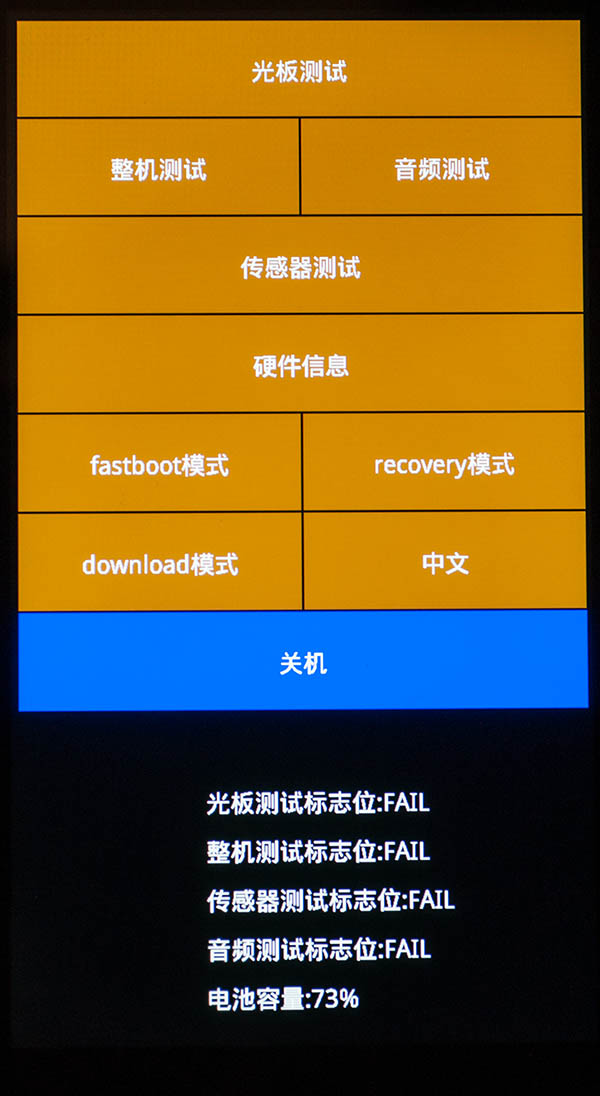

Tu masz chińskie menu, jak klikniesz w to po prawej nad niebieskim to będzie angielskie, aczkolwiek nawet w chińskim jest download po angielsku.
Link to post

Nie mogę wejść w tryb download. Podejrzewam bootloopa czy jak to tam się nazywa.
Zastosowałem skrypt z tutka, ale nic nie zmienia Jak widać na załączonych zdjęciach - tel w trybie fastboot wykrywa, pokazuje że zronbione, po czym telefon nie przechodzi w stan download, tylko najzwyczajniej sie resetuje i od nowa ładuje system normalnie.
No bo tak. Po co miałbym mieć prosto? :(
MiFlash go cały czas nie widzi.
Z pozytywnych wiadomości już wiem, że z kabelkiem wszystko w porządku ;)
Link to post
A ty masz Redmi3 czy 3s, bo jak 3s to łatwo nie będzie, odsyłam do rematów z problemami technicznymi 3s
Link to post
