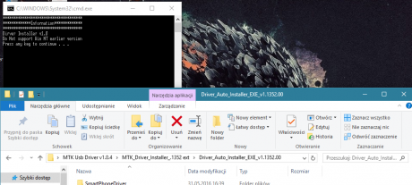

Ravirez 0 Posted November 4, 2016 Report Share Posted November 4, 2016 (edited) Robiłem wszystko według zaleceń @pmedela jednak przy próbie instalacji pojawia się taki oto problem. Ktoś wie co może być przyczyną? Próbowałem wszystko robić na komputerze kolegi i problem jest dokładnie taki sam. Zawsze zatrzymuje się na 50%. Edited November 4, 2016 by Ravirez Link to post Share on other sites
pmedela 10 Posted November 4, 2016 Report Share Posted November 4, 2016 @Ravirez Wyłączyłeś sprawdzanie podpisów cyfrowych sterowników przed instalacją driverów ? Link to post Share on other sites
Ravirez 0 Posted November 4, 2016 Report Share Posted November 4, 2016 @pmedela tak, zrobilem wszystko jak w poradniku. Teraz formatuje laptopa, bo i tak mialem to zrobic i wtedy sprobuje jeszcze raz wszystko zrobic. Link to post Share on other sites
