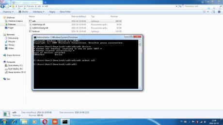

Tak się przełączasz w tryb edl, ewentualnie skrót klawiszowy. Najpierw podłączasz kabel usb pod komputer potem kabel do telefonu i natychmiast wciskasz klawisz vol. - i  +

Dziękuję za odpowiedź, w tej chwili jestem w pracy, ale jutro zastosuje Twoje rady. Problem jeszcze jest w tym, że wgrywając rom przez MiFlash, musi być on w konkretnej postaci, a z tego co zauważyłem te romy, które pobieram w formie *zip są nieodpowiednie. Ma być on w takiej formie, w jakiej wrzucamy romy już po odblokowaniu bootloadera?
Nie może. Jak sam piszesz, MiFlash wymaga innego formatu ROM-ów. Pobierasz je stąd:
http://en.miui.com/a-234.html
