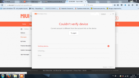

Witam ma problem. Postępowałem zgodnie z instrukcją odblokowania lecz natknąłem się na problem (poniżej na zdjęciu). Jest ktoś w stanie mi pomóc.
Jestem świeżakiem jeżeli chodzi o telefony xiaomi. Pozdrawiam i dziękuję za pomoc.
http://miuipolska.pl/forum/index.php?/topic/14139-Instalowanie-chińskiego-ROMu-i-MIUI-Polska

Wczoraj pierwsza styczność z Xiaomi i udało sie ogarnąć mimo paru problemów, opisze wszystko poniżej, Gdyby ktoś był chętny to moge opisać krok po kroku, dokładnie jak tylko będzie chwila czasu ;)
Kupiłem XRN3PRO od Goldwaya z aukcji gdzie miało być syfMIUI a okazało sie, że mam wgranego globala, wersja Global 7.3 (Stable) 7.3.2.0 (LHOMIDD). Nie mogłem zainstalować china dev z poziomu systemu, wejść w EDL też sie nie dało żadnym sposobem, w końcu skorzystałem z tego - http://en.miui.com/forum.php?mod=viewthread&tid=290959 - udało sie i za pomocą MiFlash wgrałem china dev 6.7.21. Odblokowywanie bootoadera polegało na tym, że najpierw nie logowałem sie do konta xiaomi, zainstalowałem sterowniki (już nie pamiętam jakie), piewrsza próba sie nie powiodła, 50% i przerwało, potem wlaczylem telefon, zalogowałem sie do konta xiaomi, odblokowywanie i wtedy od razu 100% ;) Z wgraniem TWRP były jaja(wgrywałem różnymi sposobami ale TWRP nie instalowało sie, chociaż za każdym razem było powodzenie instalacji), w końcu udało sie Flashify (uwaga, przy wyborze obrazu .IMG wyszukać go eksploratorem Flashify, systemowy nie znajduje pliku), potem już wgrałem najnowsze xiaomi.eu Stable, teraz pozostał tylko root ;) Zajeło mi to wczoraj 6 godzin (china dev sciagal sie 1,5 godziny). Służe pomocą gdyby ktoś potrzebował ;)
