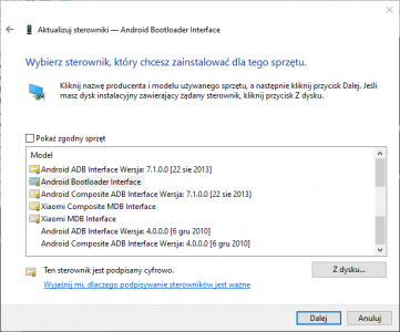

mam problem z Mi11, podłączony jest normalnie wykrywany przez kompa, w trybie fastboot jest jako nieznane, chcę zainstalować sterowniki ręcznie i się nie, przez to nie nie wykrywa mi telefonu i nic więcej nie mogę zrobić, proszę o pomoc;)

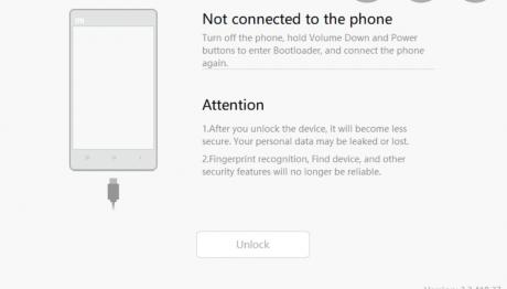

Powiedzcie mi w czym tkwi problem. Zatrzymuje się ciągle w tym miejscu. Nieppdswietlone "unlock". Tak jakby nie widziało telefonu, tylko że widnieje jako "android fastboot...", A w programie nie chce go znaleźć, pomimo resetów telefonu, a nawet komputera. Chodzi o telefon Redmi note 9 pro. Chyba że muszę pobrać jakieś inne sterowniki, nowsze.

Telefon musisz uruchomić w trybie fastboot, potem podłączyć do kompa. A następnie uruchomić aplikacje. A jeśli chodzi o sterowniki to adb android instaluje się automatycznie poprzez Windows Update na Win10. Musisz tylko sprawdzić w sterownikach opcjonalnych.

Faktycznie zainstalowały się inne sterowniki przez update. Mimo to dalej stoję w tym samym miejscu. Różnych kombinacji już próbowałem, żeby się połączyć i ciągle mi unlock nie widzi mojego telefonu... A wszystkie punkty z tutka wykonałem poprawnie. Na telefonie konto dodane, kilka razy nawet to robiłem. Debugowanie włączone, sterowniki najnowsze wg windowsa....

Ani jedno, ani drugie nie ma tu  znaczenia. Odblokowanie w Xiaomi to nie jest odblokowanie OEM. Debugowanie jest potrzebne przy działającym systemie, a tu podłącza się w trybie fastboot. Jak nie wykrywa tel w trybie fasboot to problem po stronie komputera.

Ale niekoniecznie dobre, Windows update nie jest nieomylne. Jaka wersja MiUnlocka? Otwórz folder MiUnlocka, uruchom w nim powershell (trzymając shift, prawy klawisz myszy i wybierz "otwórz tutaj okno programu powershell") a jeszcze lepiej cmd. Podłącz telefon w trybie fastboot i komenda "fastboot devices". Jak wykrywa telefon to sterowniki prawidłowe, jak nie musisz walczyć dalej.

Jakie sterowniki aby Mi Unlock w wersji 5.5.224.55 zatrybił i wykrył w końcu telefon? MiFlash wykrywa, cmd przez fastboot też. Jak chcę zainstalować MiUSBDriver to zwraca mi error -1. Pomóżcie proszę. Odblokowałem już 5 różnych telefonów Xiaomi, ale z roku czynią cały proces coraz bardziej uciążliwym. W załączniku lista wszystkich sterowników, jakie mam zainstalowane obecnie.

Pisałem już o tym, że MiFlash i tryb fastboot w cmd wykrywa telefon prawidłowo. Problemem jest MiUnlock, który z niewiadomych przyczyn nie chce działać. Odpalenie go jako administrator nic nie zmienia.

Już sobie poradziłem. Skorzystałem z otwartoźródłowego narzędzia XiaoMiTool V2. Polecam obczaić, jeżeli z jakiś przyczyn oficjalna appka od Xiaomi stroi Wam fochy. Działa na Windowsie, Linuksie i Maku.
