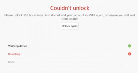

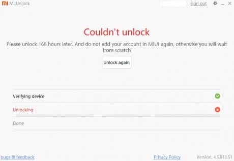

U mnie odblokowanie Poco X3 to jakaś masakra. Kupiłem go w niedzielę, 31 stycznia, przyszedł we wtorek, powiązałem z kontem, wywaliłem kartę SIM z powrotem do RN7. MiUnlock pokazał 168 godzin, no dobrze, czekam. Sprawdzam dla pewności kilka dni później, liczy OK, jest coraz mniej czasu. Przychodzi następny wtorek, dziś, próbuję odblokować...
To jakieś jaja. Mam czekać kolejny tydzień, bez gwarancji, że odblokuję?
Link to post

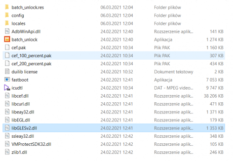

Witam, stała się rzecz bardzo dziwna gdyż po pobraniu paczki miflash_unlock-en-5.5.224.24 wprost ze strony w środku nie ma pliku exe
image.thumb.png.547745159c3eefaab6eab1d10f1ab8a0.pngskąd mogę pobrać normalne oprogramowanie?
Link to post
