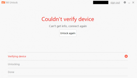

Kolejna próba odblokowania i znów niepowodzenia, tym razem taka informacja:
Co ona może oznaczać pomijając fakt, że mam czekać 168h które już trwa od miesiąca?
Kurczę co robię źle...? Podłączyłem telefon do swojego konta xiomi, wcześniej był przypięty do innego ale go całkowicie odpiłem. Na moim koncie wcześniej już oblikowałem jeden telefon xiomi mimo wszystko walczę nadal od ponad tygodnia bez rezultatów...
Odblokowywałem w sumie kilkanaście telefonów xiaomi. Wszystkie szły od razu, a pierwszy "problem" pojawił się właśnie gdy podpiąłem do swojego konta telefon, który był podpięty wcześniej do innego, założonego niespełna miesiąc wcześniej, i z którego pierwotnie próbowałem go odblokować. Jeśli dobrze zrozumiałem, to zrobiłeś podobnie. Być może w tym tkwi problem. Inna sprawa, że w tym momencie mam drugą sytuację, gdy muszę czekać pomimo podpięcia telefonu od razu pod własne konto, ale tu przyczyn może być wiele - za dużo już odblokowywałem, za mało udzielałem się na mi forum, Chińczyk miał zły dzień, albo po prosu po tamtej próbie tak zostało :wink:
Edit:
Z załączonego obrazka wnioskuję, że przy ostatniej próbie powtórzyłeś całą procedurę krok po kroku, tzn. m.in. kliknąłeś "dodaj konto" z punktu 6. Jeśli tak, to spowodowało to, że czas leci od nowa.
BTW u mnie odpukać pokazuje już 119h :D
