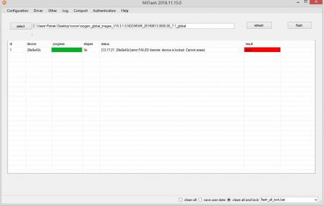

Jak instalowalem przez MI flash pro to tak to wygladalo:
video
xiaomitool wogole nie wykrywa urzadzenia.
Mi flash 2016 mam blad klasa niezarejestrowana:

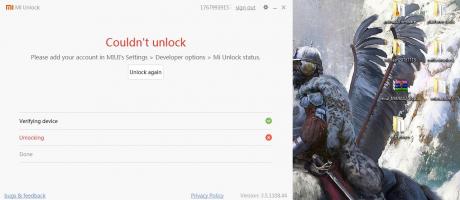

Dodałem konto i urządzenie z poziomu opcji programistycznych W  stanie blokady Mi i w moim przypadku jest bład 20091.
Edited by korbielow
Share this post
Link to post
U mnie zadziałało. Resetowałeś do fabrycznych? Bo nie wiem co Ci da wgranie romu Miflashem skoro docelowo i tak chcesz wgrać customa bez Miui, czyli musisz bl odblokować.

Jak na moje to sterowniki świrują. Spróbowałbym na innym kompie.
Share this post
Link to post
Ok spróbuje na innym, tylko dziwi mnie, że do tej pory na tym komputerze nigdy nie było problemów,a nie jeden Xiaomi juz flashowałem na nim. Niby czemu akurat ten 3s ma byc wyjątkowy.
Share this post
Link to post
Też tak myślę, złe stery lub coś jest nie tak

Wszystko wrzucę, nie mam telefonu w łapie. Wiesz co, no nie spodziewałbym się że nie mogę jakiegokolwiek telefonu zrestartować.. W szczególności że ma taką opcję przecież, jak każdy inny telefon z androidem. Jestem totalnym laikiem i gdyby nie potrzeba formatu nadal bym nim pozostał.
Wyprobowalem chyba wszystkie możliwości jakie znalazłem na yt itp. Vol+ bez żadnej reakcji, vol- wchodzi w fastboot.
Doszedlem do samego końca tutoriala, Screenshot_2020-01-25-11-57-40-722_com.android.chrome.thumb.jpg.db05200b49bb923745c22a02e66bbeb3.jpg
Niestety zamiast zielonej strzałeczki mam fail przy pierwszym punkcie, więc wiadomo coś poszło nie tak..

Przy fail powinien być komunikat. Przy odblokowanym bootloaderze także będzie fail, bo nie potrzeba od nowa go odblokowywać.
Mamy za mało danych, tak jak napisałem podasz opis i screeny mozemy wtedy pomóc, tak to jest bez sensu.

Fail w mi unlock tools także jest w przypakdu odblokowanego bootloadera.

Wgrałem na innym komputerze przez deep flash-a jakis soft china stable jednak dalej blad wystepuje.
Spróbuje moze jeszcze wgrac china dev ale nie wiem czy to cokolwiek zmieni ??
Chyba ze mam wgrac jakis inny china dev do tego modelu ??
UPDATE
Na china dev tez wyskakuje ten sam błąd
Edited by korbielow

Wgralem najstarsza dostepna wersje MIUI dla redmi 3s china dev. Niestety nie da sie odblokowac w MI unlock mam ciagle błedy
Próbowalem kazdej wersji MI unlock od 1 do najnowszej
