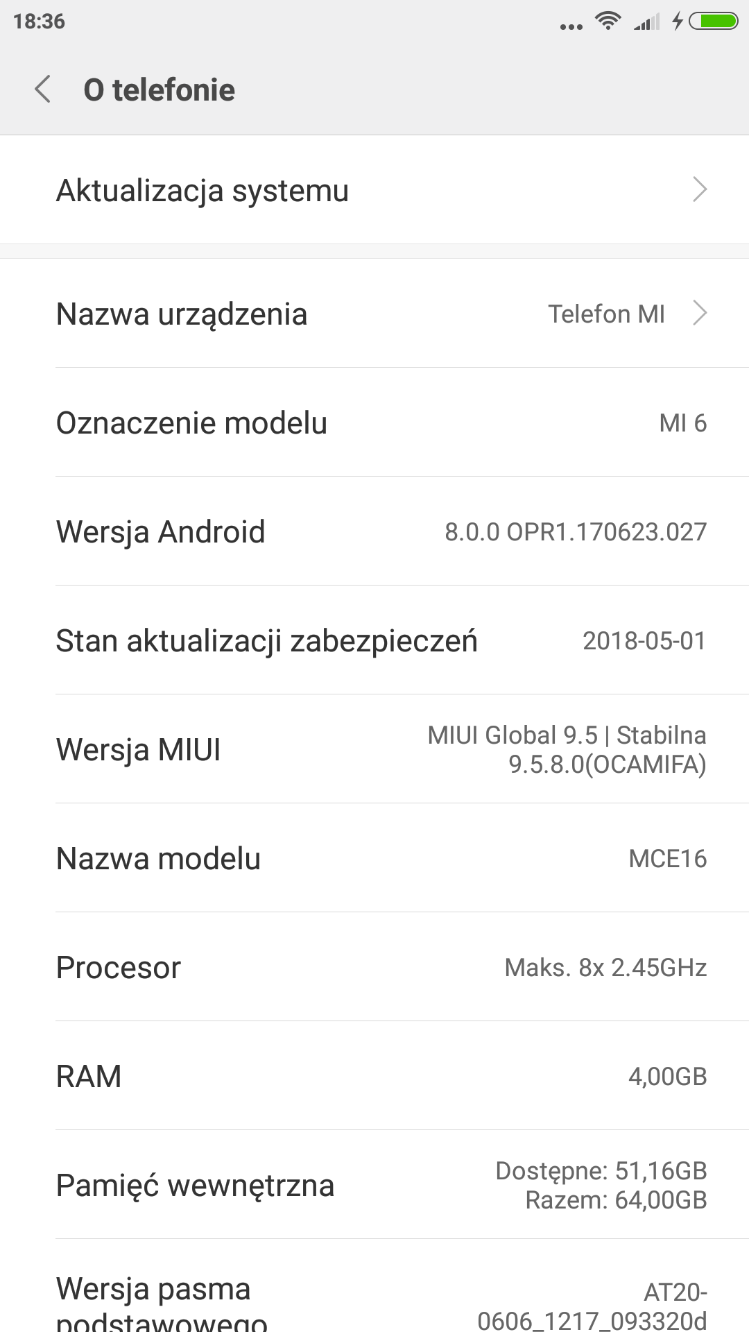

Cześć, mam mi6 i pojawia się błąd 86006. Niby pomyślnie udało mi się wgrać downgrade ten ktory wstawił @Orjon 22 stycznia ale nic w specyfikacji się nie zmieniło(EDIT: Dalej jest wersja stab). Błąd 86006 nie zniknął. Gdy próbuje wejść na polecane strony ze starszymi ROMami przekierowuje na http://en.miui.com/thread-2804733-1-1.html. Nie wykrywa mi też telefonu w trybie Flashboot w Miflash.
Bardzo proszę o pomoc.
Edytowane przez Boruchomir

Ok coś poklikałem i dało się kliknąć Unlock, ale z racji ze wyskakuje błąd 86006 na Miflash jest informacja ze muszę dodać konto w MiUnlock. I koło się zamyka. Zobaczę co będzie jak wgram ten plik co przed chwilą podesłałeś :)
Odnośnik do komentarza
Udostępnij na innych stronach
@Orjon Pykło, jak zainstalowałem przy próbie wejścia w MI Unlock po prostu pojawił się komunikat że urządzenie zostało pomyślnie dodane (bez logowania). Później w Miflash pojawiał się parokrotnie błąd -1 i napis odblokowanie niemożliwe. Lecz po parokrotnej próbie pojawiło się w końcu upragnione 72h ;) Dzięki
