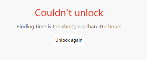

Cześć,
Przerobiłem już trochę Xiaomi, ale pierwszy raz widzę coś takiego :
312 h ? Czy coś się zmieniło ??
Konto odblokowane, wcześniej nie było problemów z innymi telefonami. Teraz Redmi Note 5 6/64

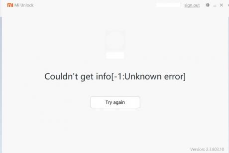

A ja dzisiaj podłączam telefon w fastboot pod miunlock i takie padaki :D
Ostatnim razem szło bez problemu. Co chińczycy znów wymyślili tym razem? :D:D Przy pierwszych dwóch telefonach i oporem jaki przeszedłem aby wgrać xiaomi.eu się wkurzałem i kląłem na nich jak trza. Po 3 już mnie to bawi, że jeszcze nigdy mi się nie zdarzyło zrobić bez problemu. Uśmiałem się.
W każdym razie, coś wiadomo?

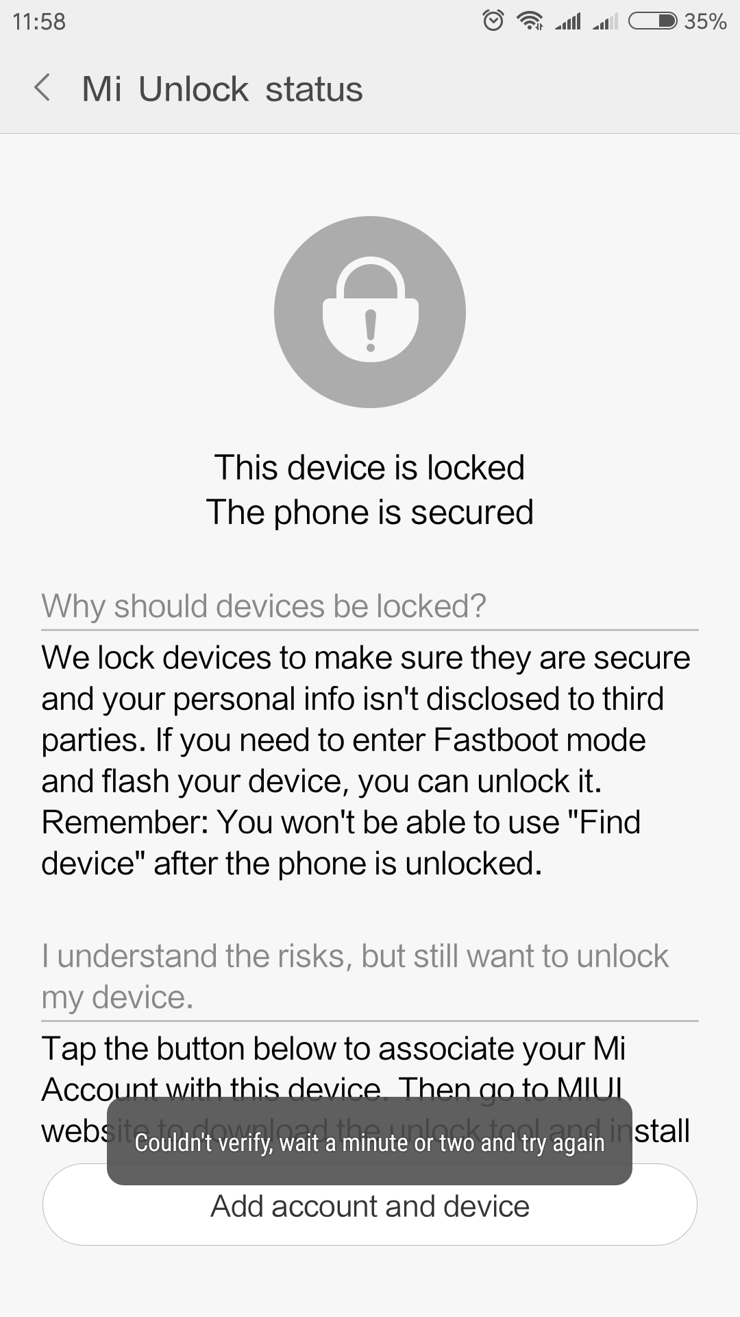

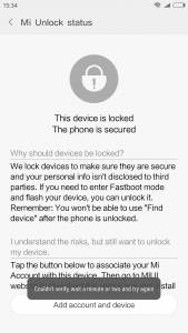

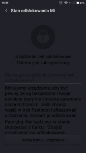

Redmi 4x miui global stable 8.2, zgoda na odblokowanie BL jest, opcje programistyczne włączone, zdjęcie blokady oem włączone, po wejściu w Stan odblokowania mam tak5afc76ab0ca23_Screenshot_2018-05-16-19-39-14-037_com.android.settings1.thumb.png.801554d537925ba81b25e1dbb4458c07.png
Dopatrzyłem się tam w tych ciemnościach przycisku dodaj urządzenie do konta, wyświetla info o przygotowaniu a po chwili połącz z siecią i spróbuj ponownie, a dane komórkowe i wi-fi włączone. Jakiś pomysł ktoś, coś ?
Share this post
Link to post
@Orjon daje wyloguj, pyta o zachowanie danych w chmurze , daję opuść, pojawia się miejsce na wpisanie hasła, wchodzę w Stan odblokowania i jest bez zmian, wracam do konta xiaomi i znów mogę się wylogować, chociaż hasła nie wpisywałem po poprzednim wylogowaniu.
No dobra doczytałem, że do zdjęcia blokady BL wymagane jest wgranie najnowszego oprogramowania, ja mam global stable 8.2.12 a przez OTA wpycha mi się 8.5.2, więc też nie najnowsze, chociaż życzeniowo zakładam, że po aktualizacji do 8.5.2 dostanę najnowsze. Czytam jednak o tych nowych wersjach i chciałbym po odblokowaniu wrócić do tej co mam. Mam zablokowany BL, więc nie mam twrp, kopię zrobiłem korzystając z narzędzia kopia zapasowa w ustawieniach, zajmuje ona 289MB, trochę mało, biorc pod uwagę rozmiar nowych wersji rzędu 1,3GB. Czy ta moja kopia wystarczy do powrotu po odblokowaniu BL do aktualnie posiadanej wersji? Czy taki powrót nie spowoduje zablokowanie BL ?
