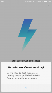

1 godzinę temu, Manius napisał:
Mały update: Global ROM pobrany ze strony X też nie da się zainstalować - telefon stwierdził że to nieautoryzowany ROM :) Jest coraz śmieszniej :)
SHA256:125efff5c58b0ef51c4e82a0adc4502b683de604e9f85e56f8f0d5d4ddc5e3e5 *miui_HM5PlusGlobal_V9.2.6.0.NEGMIEK_961aeef62a_7.1.zip
Ja również walczę z odblokowanie Bootloadera, niestety zatrzymałem się na etapie dodania konta Miui - błąd 86006.
Jak się okazało na Globalu - Stable nie można odblokować ROM - tylko można na China DEV.
Oczywiście nie mogę zaktualizować do oficjalnego ROM  China Develop z poziomu aktualizacji z ponieważ dostaję informację, że to jest niepoprawny ROM (gdzieś wyczytałem że "krzyżowo" nie można aktualizować - chyba stwierdzenie ACID-a).
Więc zostaje mi tylko czekanie na Global Develop i wtedy zaktualizować o ile zadziała lub metoda "Test Point" i wgranie China Develop (ale nie chcę się bawić w rozbieranie telefonu, więc czekam).
Nie zmienia to faktu, że też jestem zawiedziony zawiłością tych procesu, a głównie tym, że nie można odblokować Bootloadera na Global Stable....

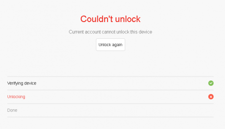

Mam problem z odblokowaniem w redmi 4x
Przy 99% w Mi unlock wyskakuje komunikat z załącznika.
Pozwolenie na odblokowanie jest na konkretny telefon czy na każdy na naszym koncie ? Bo pozwolenie dostałem na redmi note 4.

@Darevd29 Może tak być, choć dziwne to troche, bo na 4x odblokowywałem na globalu stable właśnie.
@Eazy-e powiązałeś konto z telefonem w miUnlock?
Wysłane z mojego Redmi 4X przy użyciu Tapatalka
Share this post
Link to post
@Darevd29 ja również odblokowałem swojego RN4 na global stable i nie było żadnych problemów. U Ciebie ma to raczej związek z powiązaniem telefonu z kontem. Masz włączone w telefonie zdjęcie blokady OEM?
Próbowałem lecz wyskakuje 86023 hardwareld i jakoś chińskie znaczki
Share this post
Link to post
Mam taki sam problem. czy potrzebna jest karta sim w telefonie podczas odblokowywania?
Konta powiązane, telefon redmi 4x z najnowszym globalem.
Gdzie szukać przyczyny ?

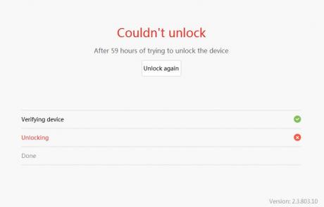

Zarejestrowałem się na stronie miui.com o godz. 10.05. Pobrałem miflash_unlock-en-2.3.803.10 nie wiedząc czy zgoda na odblokowanie została przyznana. Wystąpiłem z prośbą o zgodę na odblokowanie booloadera. O godz 10.20 otrzymałem sms-a od xiaomi:
"You've been granted the permission to unlock your device (Mi Account 1800.......), (Otrzymałeś pozwolenie na odblokowanie urządzenia), jest też w wiadomości link do pobrania Mi Unlock Tool.
Telefon dzisiaj mi dostarczą, wydana przesyłka do doręczenia, Redmi 5 Plus.
Czy oznacza to, że mam już zgodę na odblokowanie bootloadera? Wszędzie czytam że powinna przyjść po kilku dniach dopiero.
Xiaomi poszło nam na rękę?
Edited by figurel
uzupełnienie
Share this post
Link to post
Musze trochę sprostować mój problem.
Mam jednak inny chyba problem może się pospieszyłem, nie dostałem jeszcze smsa od xiaomi.
Komunikat błędu pisze żebym spróbował za 59h.
Czyli nie ważne ze miflasz pokazuje że mam już zgodę to i tak muszę jeszcze czekać ?
Share this post
Link to post
@figurel to że masz zgodę nie znaczy,że możesz odblokować od razu. Na telefonie musisz jeszcze dodać konto w MiUnlock i to dopiero od czasu powiązania z kontem leci czas. @sl500 tak musisz czekać.
