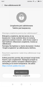

Walczę , z Redmi 5 plus z odblokowaniem bootloadera oczywiście w celu instalacji MIUI Polska.
Mam aktualnie wgrany Global ROM (NEGMIEK), niestety, gdy jestem na etapie dodawania konta Miui do urządzenia dostaję komunikat o błędzie 86006.
Z tego co udało mi się doczytać, pomaga zainstalowanie Dev Room w celu powiązania konta.
Dla redmi 5 plus na Miui.com nie ma aktualnie ROM dla Globala w wersji Dev (jedynie jest STABLE).
Pytanie, czy mogę zainstalować ROM Redmi 5 plus China - Develop na aktualnym ROM i z zablokowanym bootloaderem?
