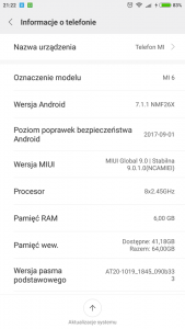

od kilku dni jestem posiadaczem Xiaomi mi6 w wersji Global Stable z androidem 7.1.1 i miui 9. Niestety nie mogę wgrać romu xiaomi.eu. Urządzenie nie chce się dodać do odblokowania w zakładce "Stan odblokowania Mi". Wyskakuje błąd 86006, najpewniej ze względu na Global Stable. Nie mogę jednak zmienić tego romu na Global dev lub China dev ze względu na zablokowany tryb EDL. Próbowałem dostać się do niego wszystkimi metodami znajdującymi się w internecie (http://forum.android.com.pl/topic/299950-wprowadzenie-telefonu-w-tryb-download-edl/), bezskutecznie. Telefon reaguje na komendy takie jak: adb reboot edl ale zamiast przejść w tryb EDL, po prostu uruchamia się ponownie. Czy jest jakiś sposób na wgranie xiaomi.eu w tej sytuacji?

@Pitermaniak32, zainstaluj global dev przez apkę Aktualizacje, nie grzeb przez MiFlash ;) ściągasz plik zip (nie tgz, on jest pod fastboot/edl) i instalujesz po prostu z apki aktualizacje (aktualizuj z pliku)

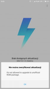

@Orjon Jeśli mówisz o tym, zeby pobrać global dev w zipie, wrzucić to do pamięci telefonu i odpalić przez apke aktualizacje, to powiedz który rom musze pobrać, bo dwa mi już nie weszły. Wywala błąd, ze wersja androida nie zgodna.

@Orjon 7.12.14 wszedł, co więcej urządzenie dodało się do odblokowania, ale w Mi unlock wyskakuje taki komunikat: "Couldn't unlock after 72 hours of trying to unlock the device".
Czy to znaczy ze musze czekać 72 godziny z jakiegoś powodu?
Share this post
Link to post
To standardowy komunikat. Odczekaj zatem 72h i odblokuj po prostu. Potem już normalnie ;-)
