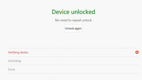

witam robię wszystko krok po kroku jak w poradniku dostałem smsa z akceptacja i po "odpaleniu"  MiFlashUnlock ....dochodzi do 50% i verifying device

Wersja romu i nazwa urządzenia?
Xiaomi Redmi Note 4x wersja miui 8.2.2.0.0 stabilna..... kopiłem tydzień temu  online i już dostaje czegoś :( ...chyba go oddam bo nie mogę nic zmienić  w motywach ....ponieważ  aplikacja została zatrzymana...:(
Edited by wordan
Share this post
Link to post
8.2.2.0.0? podeślij zrzut z informacji o telefonie, ale jeśli masz dokładnie taką - to masz syfny ROM...

3 minuty temu, Orjon napisał:
Masz syfny ROM. Próbuj wgrać oficjalny.
