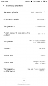

Witam, od kilku dni jestem posiadaczem telefonu Mi6 i pomimo, że już trzy dni temu powiązałem konto i telefon nadal nie mogę odblokować bootloadera. Telefon kupiłem na Ibuygou z wgranym MIUI Global 9.0 Stabilna. Czytałem że u innych posiadaczy przy próbie odblokowania pojawiała się liczba godz. po upływie których można tego dokonać. U mnie nic się nie pojawia tylko cały czas prosi o powiązanie telefonu z kontem.
Pozdrawiam
