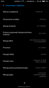

rafalbogusz.lublin 1 Posted December 11, 2017 Report Share Posted December 11, 2017 zastanawia mnie tylko jedna rzecz w moim systemie. Jak uruchomię ponownie telefon to automatycznie w ustawieniach zmienia mi się na region: china. Telefon to niby wersja international z wgranym systemem w gearbescie. Czy na pewno mogę odblokować ten system i przystąpić do instalacji miui PL ? Link to post Share on other sites
Kacper Skrzypek 2,118 Posted December 11, 2017 Report Share Posted December 11, 2017 Podeślij zrzut ekranu z informacji o telefonie (wersja MIUI). Link to post Share on other sites
rafalbogusz.lublin 1 Posted December 11, 2017 Report Share Posted December 11, 2017 Link to post Share on other sites
Kacper Skrzypek 2,118 Posted December 11, 2017 Report Share Posted December 11, 2017 Ostatni global, odblokowuj. Najwidoczniej Xiaomi coś skopało, mi na globalu dev na Redmi 4A też na china zmienia (podobno wgranie przez fastboot tego romu problem usuwa, ja wgrywałem przez TWRP). Link to post Share on other sites
