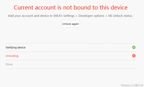

no konto niby sie powiazalo (mimo ze caly czas napisane jest ze zablokowane) a przy probie odblokowania bootloadera kaze mi czekac 72h. Wszystko jest na dobrej drodze?

Prośba wysłana wczoraj ok 17, SMS ze zgodą dostałem o 1 w nocy, jednak zapomniałem o powiązaniu konta w MI Unlock na telefonie. Przy próbie odblokowania najpierw info o powiązaniu a później o oczekiwaniu 72 godzin.
Czy te 72 godz liczone są co do minuty? Wychodzi na to, że muszę czekać do niedzieli.

A skoro już mam czekać to czy będzie to problem jeśli w międzyczasie wgram ręcznie MIUI 9? Będzie później problem z rootem lub TWRP?
Jeden minus aktualizacji to taki, że te 72 godz polecą najprawdopodobniej od nowa.

Problemu być nie powinno, ale nie wiem czy godziny nie polecą od nowa. Nie mam pojęcia.

Witam. Może ktoś jest w stanie mi pomóc bo zaczynam tracić cierpliwość. Próbuje odblokować bootloadera żeby wgrać miuipolska bo przyleciał od sprzedawcy w wersji CN/EN. Otrzymałem zgodę na odblokowanie i po odrobinie kłopotów z błędem 10008 udało się powiązać konto xiaomi z telefonem. W MiUnlock kończy się na 99% i wyskakuje komunikat że nie może odblokować. Po ostatniej próbie wyskoczył komunikat: "Couldn't unlock. After 264 hours of trying to unlock the device." Wnioskuję że teraz mam czekać 11 dni że by próbować jeszcze raz odblokować. Konto oczywiście to samo w miunlock i na telefonie. Może ktoś zna jakiś inny sposób na wgranie MIUI Polska albo Global, byle tylko był język Polski??

Chyba nie, dopiero od momentu gdy pierwszy raz spróbujesz odblokować (no i konto jest dodane do Stanu odblokowania Mi).

Kupiłem mi6 w ibuygou i próbuje odblokowac bootloader. Postępuję zgodnie z instrukcją podaną tu na forum. Jednak zatrzymałem się na etapie:
Do tego momentu wszystko szło ok i wydaje mi się że wszystko robiłem prawidłowo.
Próbowałem znaleźć odpowiedz w innych wątkach i pomimo tego że inni również pisali o podobnym problemie i otrzymywali odpowiedzi (choć nie wiem czy skuteczne), to za każdym razem były inne i nic z nich nie rozumiem.
Dodam że jestem zalogowany na telefonie na koncie mi, ale pojawia sie rowniez wspominany przez niektórych komunikat nr 86006. Moja wersja miui: Global 9.0 Stabilna 9.0.1.0 (NCAMIEI). Ktoś pomoże i zna skuteczne rozwiązanie problemu?
