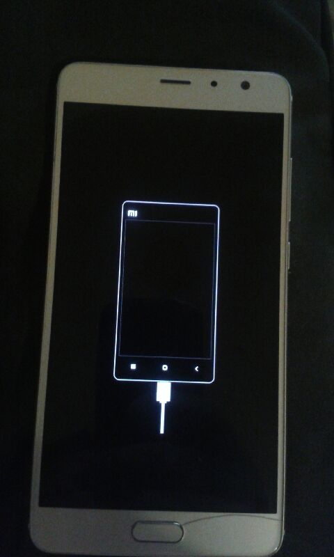

Ta opcja odpala telefon z kabelkiem (obrazek) i służy do instalacji globala/zarządzania telefonem przez mipcsuite o ile pamiętam. Ale że angielskie mipcsuite nie działa na androidzie 6 i wyższym to trzeba używać chińskiego.

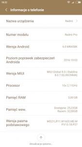

A masz w tym swoim romie język polski, czy tylko chiński i angielski? Możliwe że masz wgrany jakiś zmodyfikowany rom w którym tego nie ma i na nim może być problem z odblokowaniem. Najlepiej wklej zrzut ekranu z ustawień, informacje o telefonie.
Proszę. Język polski miałem do wyboru.
6 minut temu, Orjon napisał:
Chodzi mi o dodanie konta w Opcje programistyczne -> Stan odblokowania Mi. dodałeś tam?
Nie ma tego w opcjach programistycznych.
Link to post
Nic dziwnego, masz syfny global...
Możesz jedynie albo instalować globala przez mipcsuite albo przez tryb download. Potem dopiero odblokować bootloader...
To czeka cię więcej roboty. To nie jest oficjalny rom Xiaomi, tylko jakieś syfmiui sprzedawcy. Na tym raczej nie odblokujesz. Musisz najpierw wgrać oficjalny chiński rom Xiaomi. Znowu może ci się przydać chińskie MiPcSuite.

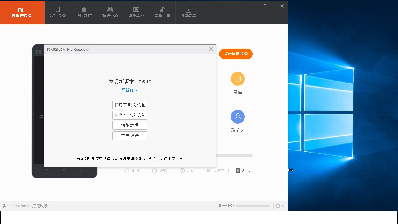

Po chińsku to trochę ciężko będzie... Ściągam Developer ROM miui_HMPro_7.6.10_23a1e657f8_6.0 . Po rozpakowaniu jak mogę to wgrać do telefonu?
Link to post
Tak jak kolega napisał, zip-a się nie rozpakowuje, wgrywa do telefonu i wskazuje plik w programie aktualizacje (aktualizuj z pliku). Jak nie wyjdzie to na tym twoim zrzucie chińskiego MiPcSuite, trzecie od dołu to wybranie lokalnego pliku pobranego romu.
Link to post

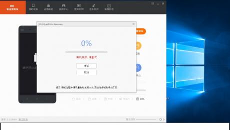

Ok. Zrobiłem wszystko zgodnie z instrukcją, ale wciąż stoi na 0%. Chyba, że muszę kliknąć któryś z dwóch przycisków z tymi chińskimi znaczkami?
Link to post
To na czerwono to komunikat o błędzie. Drugie od dołu "ponów próbę" Na dole "anuluj". Możliwe, że trzeba telefon podłączyć w trybie fastboot, nie recovery. Wgranie oficjalnego romu na ten co masz nie jest takie proste. Może trzeba użyć tego SP Flash Tool, ale jak, musisz poszukać.
Tu masz temat na en.miui, http://en.miui.com/thread-326882-1-1.html dla laika łatwo nie będzie, rozważ skorzystanie z pomocy kogoś obeznanego, może MiCenter.
