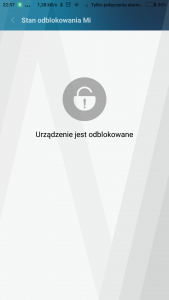

Mam takie pytanie trzy miesiące temu odblokowywałem redmi 4 powiązałem konta odczekałem 72 godziny i wszystko poszło bootloader odblokowany teraz kupiłem Mi6 chciałem odblokować i znowu musiałem powiązać konta i czekać 72 godz. czy to powiązanie kont trzeba robić za każdym razem? A jest może sposób żeby to ominąć?

Zakupiłem Mi6 w polskiej dystrybucji i cały czas męczę się aby odblokować bootloadera jednak cały czas wyskakiwał błąd :
Dodatkowo teraz nawet nie mogę dojść do tego okienka aby wysłał mi sms bo coś się zablokowało. Ma ktoś jakieś rady? Potrzebuje wgrać soft bo nie działa mi kamera na obecnym sofcie w domyślnej aplikacji. Telefon za 2000 zł a tu takie jaja...

Miałem ten sam problem na redmi note 4. Poczekaj kilka godzin i spróbuj ponownie. Trzeba to zrobić z innego ip. Ja zrobiłem to ponownie udostępniając internet z telefonu i wtedy na laptopie ładnie poszło. Spokojnie cierpliwości ja też byłem załamany. Jednak poczytałem i poszło bez problemów:)
Link to post
Inny komputer nic nie zmienia jak znowu mają ten błąd. Najprościej przez chińskie proxy. Ustaw i sprawdź na jakiejś stronie, która podaje twoją lokalizację, czy wskazuje Chiny. Jak tak, to zgłoszenie też zadziała.

W końcu udało mi się wypełnić ten formularz odblokowywania. Trzeba było zmienić proxy na chińskie (wtyczka Mozilli bardzo pomogła) . Czekam zatem na odblokowanie bootloadera i dalsze męczarnie aby wygrać miui polska ;)
