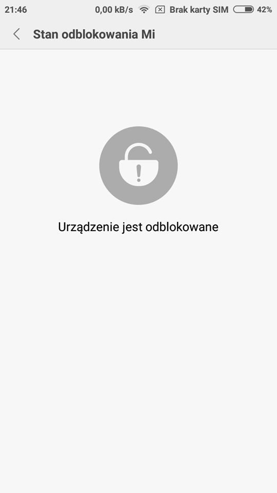

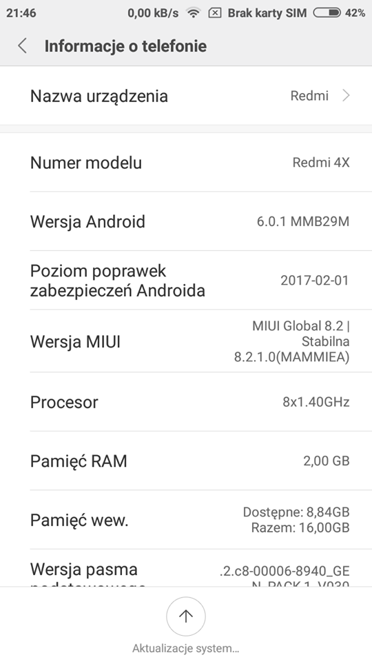

Witam serdecznie,
Mam Xiaomi Redmi 4x z wersją:
Miui Global 8.2 | Stabilna
8.2.9.0 (MAMMIEA)
Chciałbym zainstalować MIUI Polska, bo każdy pisze, że jest lepsze...
Wszedłem w informacje o telefonie,
kliknąłem 5x na Wersję MIUI
odblokowałem "Jesteś teraz programistą"
Wróciłem się do ustawiń i wybrałem Dodatkowe Ustawienia
Opcje programistyczne
Stan odblokowania Mi > Odblokowane
Tzn, że mam odblokowanego bootloadera i mogę bez problemu przejść do instalacji MIUI Polska?
