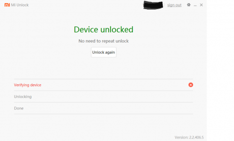

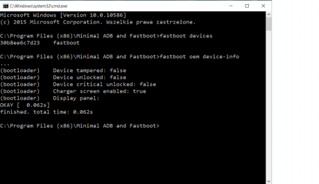

Witam! Mam problem z odblokowaniem bootloadera. Robię wszystko jak w tutorialu, jednak pokazuje mi się taki komunikat:
Według niego telefon powinien być odblokowany, jednak ABD mówi zupełnie co innego
Ktoś ma jakieś pomysły co jest nie tak?
Mój system to MIUI Global 8.1/Stabilna, 8.1.2.0.0(MBEMIDI)

zacznij od zainstalowania oryginalnego systemu, dzięki temu wszystko będzie łatwiejsze

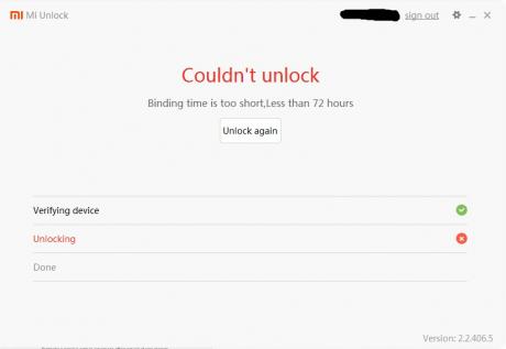

Dobrzy ludzie mam problem, w moim Redmi 3 Pro zainstalowałem rom zgodnie z opisem i hula, natomiast w Mi5s Plus wychodzi mi z trybu fastboot tzn "królik" znika pojawia się logo mi i później mam informacje o % naładowania baterii zamiast trybu fastboot :/
Minimal ADB and Fastboot nie widzi wtedy telefonu po wpisaniu "fastboot devices"
Czy te objawy to zablokowany EDL tak jak ktoś opisywał powyżej?
edit:
Znalem przyczynę, brakowało sterownika "ADB Interface" pobrałem sterownik stąd http://xiaomitips.com/download/universal-adb-drivers/ i już widzi telefon oraz nie wywala z fasboota
edit2:
pojawił się taki komunikat:
więc wszedłem w te ustawienia developera kliknąłem te opcje dodanai telefonu (na "odblokowanym" koncie Xiaomi mam już jedno urządzenie Redmi 3 Pro)
Znów próbuje odblokować i mam komunikat:
jak rozumie będę mógł odblokować po 72h?
czy muszę czekać na kolejną zgodę do tego konkretnego urządzenia?
czy to coś innego i po 72h będzie nadal klops?
Ehhh człowiek chciałby się nacieszyć telefonem z nowym softem a tu takie kwiatki :?
Edited by Hawk1985

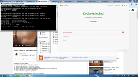

Witam, mam taki mały problem a wygląda on tak że przy sprawdzaniu statusu przez adb widnieje komunikat ze tel jest zablokowany, a gdy próbuje go odblokować programem MiUnlock operacja staje na 50 % z komunikatem ze urządzenie jest już odblokowane co nie jest prawdą ;/ Miał już ktoś może taki problem? Tel to Mi4 3/16
Edited by Grzybek07076
dodanie informacji
Link to post
25 minut temu, Grzybek07076 napisał:
MiUnlock operacja staje na 50 % z komunikatem ze urządzenie jest już odblokowane co nie jest prawdą.
Bo to najprawdopodobniej jedno i drugie prawda. Mi4 nie ma blokowanego bl przez Xiaomi, więc na odblokowanie nie potrzebujesz specjalnej zgody. Możesz odblokować i zablokować bez zgody komendą adb: fasboot oem unlock, lub lock (o ile dobrze komendę pamiętam).

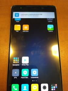

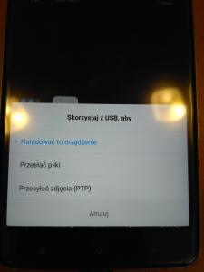

Starsza wersja działa i udało się odblokować.
Natomiast coś chyba powaliłem bo windows mi widzi telefon ale nie widzi go jako dysku (nie mogę na niego nic zgrać)
Minimal ADB and Fastboot go widzi po wpisaniu "adb devices"
Po wpisaniu "adb reebot edl" jak tu https://youtu.be/493NflCKaYA?t=6m42s nie pojawia się czarny ekran tylko telefon się restartuje
Przy Mi flash ta wersja programu nie widzi telefonu http://en.miui.com/thread-345974-1-1.html
a ta starsza wersja https://www.androidfilehost.com/?fid=24591000424945514 wywala błąd przy próbie instalacji
Z góry dziękuje za pomoc
Hmmm udało mi się "dostać na dysk telefonu" z poziomu windowsa, to było dosyć głupie no ale zapomniałem o tej opcji ;)
Przy podłączeniu telefonu do kompa pojawia się domyślnie okienko "Ładowanie urządzenia przez USB" z dopiskiem na dole uwaga "dotknij aby zobaczyć więcej opcji :P
Po kliknięciu pojawia się menu, wybieramy "Przesłać pliki" i już windows widzi zawartośc telefonu :)
Piszę dla potomnych może ktoś będzie miał taki sam głupi problem

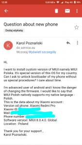

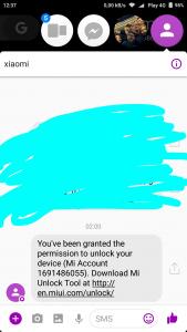

A ja otrzymałem zgodę w 6 godzin :)
Zalogowałem się na swoje konto (z zabezpieczeniami na 100pkt) w telefonie, następnie złożyłem podanie na oficjalnej stronie Xiaomi i napisałem maila. Otrzymałem SMS po 6 godzinach od napisania maila.
Mail został wysłany 12.05.2017 o godzinie 17:58, a SMS otrzymałem 13.05.2017 o godzinie 02:00.
Mam nadzieję, że komuś pomogę. W załączniku zrzut ekranu z maila i SMS'a.
