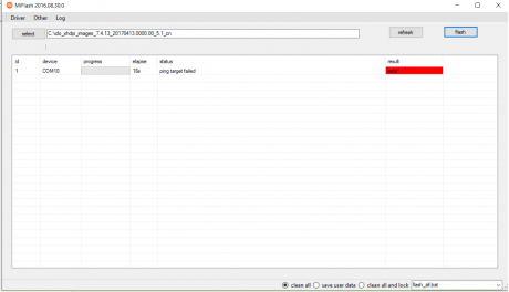

ktoś mi wytłumaczy co źle robię? zainstalowałem wszystko co trzeba telefon widzi, po kliknięciu w miflash -> flash po kilku sekundach wyskakuje error:(dodam że telefon leży nieruchomo a jak wyskakuje error słyszalny jest dźwięk jakby został odłączony
Edited by KraViec
Share this post
Link to post
Zobacz czy w menadżerze urządzeń wszystkie sterowniki dobrze działają i nie świeci się trójkącik po podłączeniu telefonu
Share this post
Link to post
Ściągnij miflasha z 2015r np.20151028.

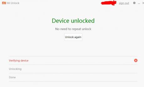

14 minut temu, dexterek napisał:
takie coś mi wyskakuje podczas proby odblokowania bootloadera
Daj sobie spokój z grzebaniem w telefonie. Jeśli nie jesteś w stanie przeczytać w aplikacji, że urządzenie jest odblokowane i nie ma potrzeby jego odblokowywania, to narobisz więcej szkody niż pożytku i za chwilę będziesz płakał nad zepsutym telefonem...

@mrosi
Jak wpisywalem fastboot oem device info to pokazuje mi device unlocked: false, wiec urządzenie nadal jest zablokowane.
Edited by dexterek
Z tymi statusami to roznie bywa. Zobacz czy pojdzie Ci wgranie TWRP jak pojdzie to masz odblokowany.

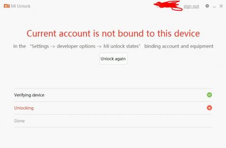

17 godzin temu, dexterek napisał:
58fcd1f1115d2_Screenshot2017-04-2317-45-36.thumb.jpg.acfd4719a5629186cae484d04efe9406.jpg
A co zrobić jak się ma taki komunikat?
Zalogowlaes nei na konto w developer options?
