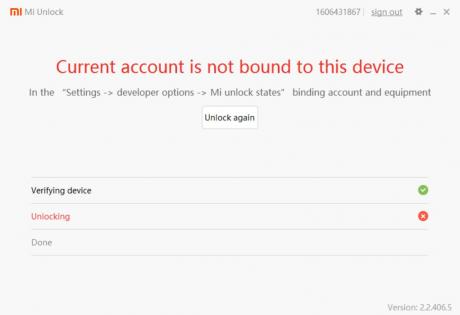

Mi również w nowej wersji wyskakiwał ten błąd. Po powrocie do starej wersji Mi Unlocka (wersja 1.1.0317.1) udało się odblokować bootloadera.

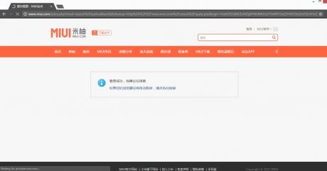

8 godzin temu, RadekKw napisał:
Jestem zalogowany i dostaję taki ekran, który cały czas się przeładowuje :(
Mam ten problem od kilku godzin i nie mogę nic zrobić.
Share this post
Link to post
Mam dokładnie ten sam problem od wczoraj :( Jestem zalogowany na swoje konto, po kliknięciu na przycisk "Unlock" przechodzi na ten ekran ze screena. Strona co chwilę się przeładowuje, co kilka sekund, na zmianę, wyświetla dwa napisy po chińsku. Po przetłumaczeniu przez google translate jest to:
  • Login successful, improve the forum information
  • Account system upgrade, temporarily unable to register, will be the identity of visitors to visit ...
Ktoś wie może czy da się jakoś obejść ten problem?
Share this post
Link to post
Zarejestruj się na forum i po sprawie :D Mi pomogło :D
Share this post
Link to post
Dzięki, faktycznie pomogło! :)
Cały czas byłem zalogowany, ale po przejściu na angielską wersję strony pokazał się monit o podanie nickname którego chcę używać na forum. A na chińskiej wyświetlał się tylko ten błąd ze screena...
Po uzupełnieniu nickname dla profilu wszystkie działa jak w tutorialu.

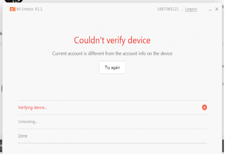

Witam,
Czy jest ktoś w stanie podpowiedzieć co jest nie tak? Przewertowałem mnóstwo anglojęzycznych forów, ale nie znalazłem rozwiązania.... Telefon to Redmi 3 na najnowszym china dev.
Share this post
Link to post
2 godziny temu, wales napisał:
Mam MIUI 8.2.2.0 Global.
odblokowałem wczoraj na tym sofcie bez problemu , jeśli jest syfmiui to instaluje dev ale jak jest już na telefonie oficjalny stable to odblokowuje na nim . Wejdź w opcje programistyczne i status blokady i połącz urządzenie z kontem . Po tym powinno być ok

7 godzin temu, ImpactBlu napisał:
Witam,
Przez komputer logowałem się na konto za pomocą numeru ID oraz jednocześnie przez telefon za pomocą opcji "Mi unlock states" też przez numer ID.
42 minuty temu, Krzysiek. napisał:
Witam,dostałem sms-a z info już po 6 godzinach ;) Jest także link do pobrania Mi unlock tool,mam go pobrać czy lepiej ten wasz z tej strony ?
Redmi 3S odblokowałem miunlockiem z linku, natomiast Mi5 dopiero jedną ze starszych wersji.
