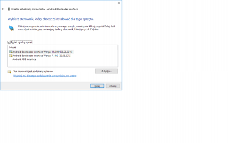

udalo sie unlock, nie zgadniecie .... gdzieś na forum jakimś, a może i na tym wyczytałem o tym, że typek znalazł na to fixa, gdy wyskakuje error na 50% należy wejść w menedżer zadań zaznaaczyć swoje urządzenie, które tam bedzie pokazane i zrobić aktualizuj sterownik, wybrać z dysku, robić by pozwolono samemu wybrać i wuala - zamiast wersji Boot device manager czy cos 11.0.0 wzialem 7.0..0 i zrobilem try again .... efekt ?

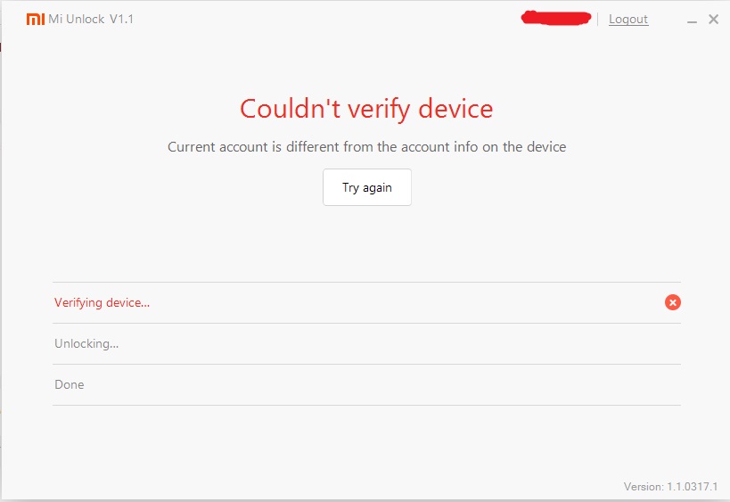

Mimo że udało się uzyskać zgodę, w 20 min. Dostaję ten błąd Couldn't verify device, mam zainstalowany sterownik 7.1, telefon widnieje w devices w fastboocie. Próbowałem też na drugim kompie z tym samym efektem. W mi unlock telefon widnieje jako Mi phone, nie jako mi5s. Nie wiem czy wgranie tutaj china dev'a coś da? Generalnie to mój 1wszy xiaomi, więc też do końca nie jestem w temacie, szukałem rom-u dev, ale niestety wyskakują tylko dla mi5.

konto, odblokowanie bootloadera nadal zatrzymuje się na 50% (Can't Verify Device)
Ktoś coś poradzi ? :-(

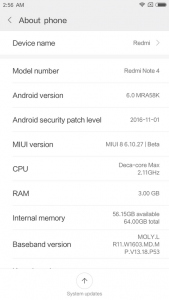

Zrzut z aktualnych danych systemu:

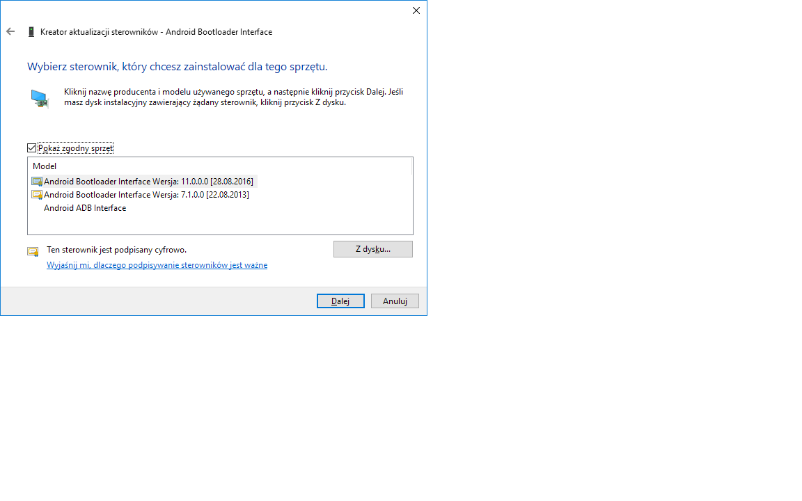

EDIT: Jest ok ! Trzeba było jeszcze zmienić wersję sterownika w Win10 z 11.0 na 7.0
Telefon odblokowany :-)
A może opisać (wiem, że było, nie szkodzi) w sposób maksymalnie "dla opornych", jak to zrobiłeś? Czy potrzebne było uruchomienie Windows w tym specjalnym trybie, w którym daje się instalować niecertyfikowane sterowniki?

Postępowałem dokładnie wg poradnika (drugiego) podanego przez użytkownika ajgor w tym wątku
(ostatni wpis):
https://miuipolska.pl/forum/topic/17954-błąd-flashtoola-przy-zmianie-na-china-dev/
z pobranych sterowników zainstalowałem ten: "MTK_Driver_Installer_.1352 ext"
Zainstalowałem je wyłączając sprawdzanie sterowników w Win10 stosując się
do tego poradnika:
http://en.miui.com/thread-237673-1-1.html
Potem po podłączeniu tel w trybie Fastboot do kompa wszedłem w menedżer urządzeń
i na Android Bootloader Interface wybrałem "Aktualizuj sterownik"
no a potem MiFlashUnlock i poszło do 100% :-)

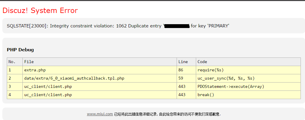

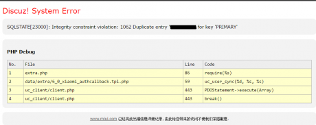

Nie mogę przejść na stronę z formularzem, ponieważ pokazuje mi się taki komunikat: miui.png
Dodam, że na tym koncie miałem kiedyś Redmi Note 4G, a obecnie mi5. Przeczytałem gdzieś, że powinno się wejść w ustawienia chmury i odłączyć nieużywane urządzenia, by zostało tylko obecne. Niestety, to nie pomaga. Problem nie dotyczy tylko mnie a wciąż nie wiadomo, co jest przyczyną takiej sytuacji. Ktoś się z tym spotkał? Wie, co należy zrobić?
Odnośnik do komentarza
