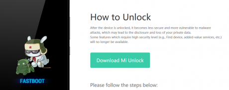

Witam serdecznie, chciałbym odblokować bootloader, mam 100 secure punktów, niestety po punkcie 2 tutoriala z pierwszej strony nie pojawia mi się strona formularza do wypełnienia pojawia mi się zdjęcie telefonu (w trybie fastboot) i link do ściągnięcia mi unlock. W jaki inny sposób uzyskać zgodę Chińczyka na zdjęcie blokady?
